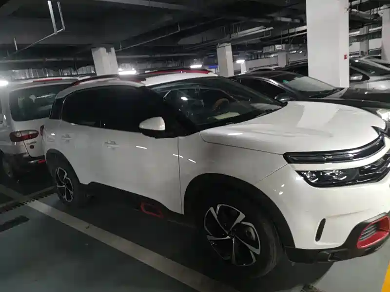

我的车是雪铁龙天逸C5 1.8T这半年来有一个毛病一直修不好 ,就是开着开着 没有任何预兆 开始颤抖 仪表盘出现一堆乱码 发动机故障,变速箱故障啊,胎压故障啊 还有好多好多故障我也说不上来 ,车子就不走了 也息不了火, 找了修车的 故障码清了 就好了 ,说没有真实的故障,就是突然出现的故障码  ,这半年出现好几次了  在大马路上忽然就停那 给我生活带来太多困扰 找修车的还修不好  法系修车懂车的大佬们这是怎么了啊 ?到底哪里的问题啊啊啊??
