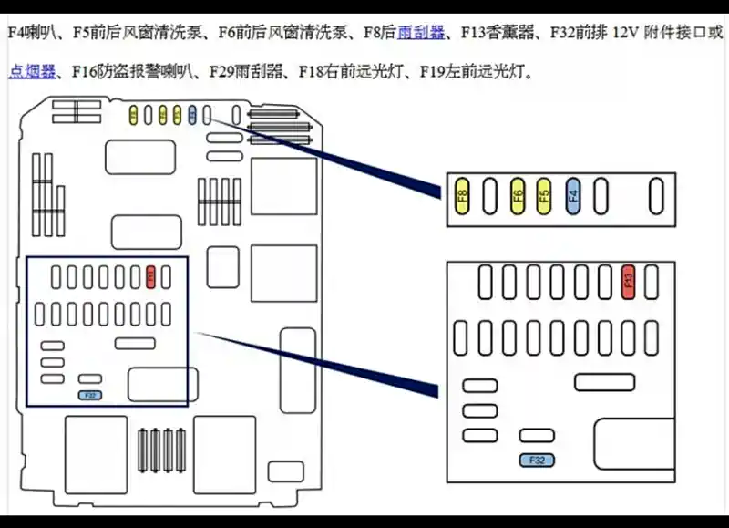

请教各位,天逸在车里有没有备用保险丝?只找到个拆保险丝小红色工具,盖板后面没有,保险丝附近也没有,怪了。看视频别的车有备用,应急更换。
昨天发现点烟器没电了,找了一圈才发现保险丝断了,15安的那个蓝色的保险丝有两个,下面那个是前点烟器的,熔断了。
下图是4008的,借用另外一个车友的图片,天逸的维修保养手册没有每个保险丝的说明,盖板后面也没有,唉。

天逸C5车内通常是有备用保险丝的。在车内的保险盒主驾方向盘左下方,拉开面板就可以看到。备用保险丝就在这个保险盒内。通常有5A到40A等不同规格,每种规格一般有一个。

像这个车子正常原车的时候是有备用保险丝的,但是在后期维修保养的时候,有可能在维修过程当中将这个保险丝用掉了或者被有些人员拿掉了,所以可能您再去找的时候就没有了。
这个您可以直接去网上或者直接去修理厂买几个保险丝,一般常用的就是10安的,15安的20安的,还有30安的可以买几个,放在车内也可以直接插在备用保险丝的位置也可以。
在后期使用中比较容易坏的保险丝就是点烟器的,还有就是雨刮器的,还有灯光的,如果坏了直接换上就行。

没有,4s两块一个

没有保险丝,去年317回成都,准备用后点烟器给48v逆变器锂电池升压充电,发现没电,也不知什么时候烧的保险,朋友经常开,打开盖子没找到保险丝,好多修车店关门了,最后在自己老307两箱上找聊个30a的,没有20A的,保险都氧化变色了,毕竟17年聊,装上就好了,我的升压器功率180w左右

只有借用4008保险盒图片,307里没找到15a得,找到一个30a得
