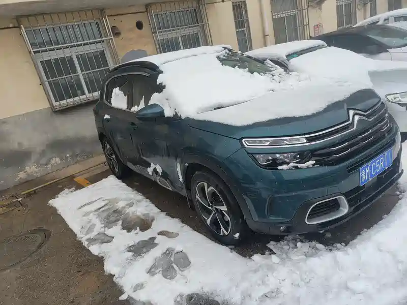

论坛的各位大神们,有哪位大神给天逸电瓶充过电的吗,充电需要注意什么,还是拆掉充,有什么需要注意的吗,明天准备先测一下电压看是不是没电了。抖音上搜了可多说是充电的时候得拔掉负极,但是天逸的负极不好拆阿,正极拆掉可以吗,只在在车上充电。或者拆电瓶充电需要注意什么,好不好拆。车子应该是哪里放电了,之前都是一打都着。准备挺过夏天,冬天再考虑换电瓶,车子现在动不了了。如果搭电的话需要注意什么,有没有自己动手充过电的老铁来支支招吧。跪求跪求。
