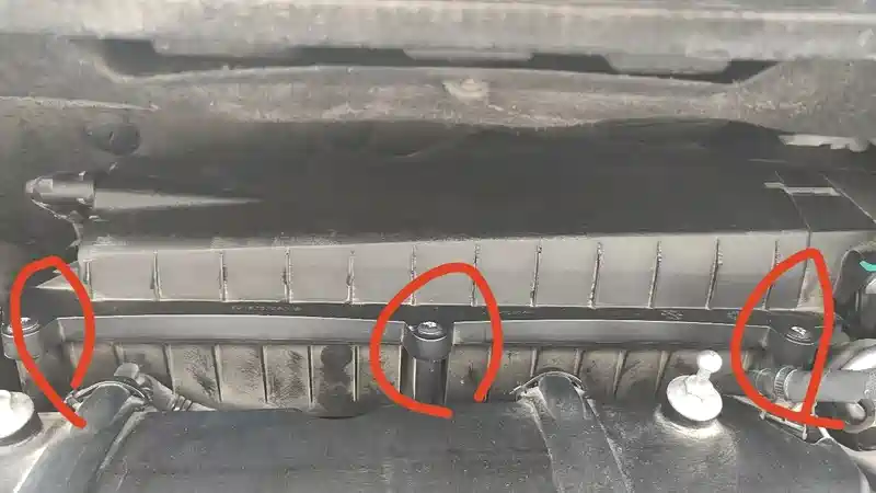

空气滤芯盖子上的螺丝松了
重庆天逸c5
0浏览 · 2025-01-28 11:59· 发布于重庆
打开机盖发现这三个螺丝是立起来的,更本就没有拧的状态,然后用螺丝刀拧了几下,完全滑丝了,底座是塑料的,估计有老化的原因,也有每次拧得太紧的原因,发动车的时候周围有风进去,不知道有没有什么办法固定

这个很多车都存在这个问题,其实不拧紧问题也不大。如果想拧紧也可以直接弄点软的塑料塞在螺丝孔里,然后再拧

底部已经滑丝了,这个可以看一下损坏的情况,如果是单纯的滑丝,可以换稍粗一点的螺丝,这样拧上去就能够固定住了,如果已经老化了,那就只能是更换空气滤的总成

你好,通过你上面发的照片来看,我们这个属于空气滤芯外壳固定螺丝,如果螺丝底座塑料底座出现打滑会导致螺丝安装不到位,安装不紧固的问题,
解决问题的话,我们可以更换一下大一点的自攻螺丝进行安装一下解决问题,也可以进行这个塑料底座下面给他打穿使用这个螺丝对并安装也是可以解决问题,解决空气滤芯盖螺丝打滑密封不严的问题
可以按照我上面给你提供的维修方案进行操作,维修一下解决问题

兄弟,你这情况可以这么处理。既然螺丝滑丝了,塑料底座也可能有问题,不建议再强行拧原来的螺丝。
你可以试试用螺纹胶。把螺丝和底座清理干净,涂些螺纹胶在螺丝上再拧进去,等胶干了能起到固定作用。
或者找个合适的自攻螺丝,在原螺丝孔附近稍微偏一点的位置重新打孔安装,但要注意别损坏里面的滤芯等部件。
要是觉得这些操作麻烦,直接去维修店,让师傅换个新的空气滤芯盖子总成,这样更彻底,也能保证密封性,避免发动机进异物或灰尘影响性能。
