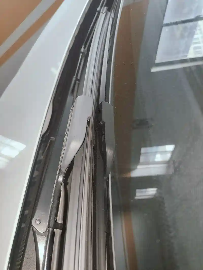

最近感觉雨刷喷水口没有对准玻璃了,老是洒到外面,有哪位朋友朋友知道怎么调下喷水口的角度吗?

调节天逸C5雨刷喷水口角度方法如下:先准备一根细针或回形针,将其弄直,然后找到位于引擎盖边缘靠近挡风玻璃处的喷水嘴,喷水嘴里面的小孔就是水柱出水口。把针轻轻插入小孔中,左右转动来微调喷水角度,注意动作要轻缓,避免损坏喷水嘴,调整时可随时喷水查看效果,直至喷水角度合适.

根据你的描述,调整方法。用大头针或者细的钢丝,插到喷嘴里面,这样进行上下微调整。调整之后,再进行喷水试试高度以及雾化情况。
如果不好,可以单独进行微调整。

天逸雨刷喷水口的调整方法如下:
喷水口类型:
喷水口分为2孔或3孔,形状分为柱状喷水和扇形喷水。
柱状喷水调整:
使用针状物品(如取卡针)调整喷水口的出水角度。将水柱调节到雨刷的中上部,这样方便雨刷工作时能够均匀清洁风挡玻璃。
对于3孔的喷水嘴,建议将中间的水柱调高,两侧的水柱调低,这样雨刷在移动时可以更加有效地清除污垢。
扇形喷水调整:
扇形喷水的形状呈“扇面”均匀喷洒在风挡玻璃上,适合快速清洁大面积。调整时,将喷水孔对准风挡的中上部,以确保雨刷能够全面清洁。
调整技巧:
调整时,始终让喷水角度处于风挡的中上位置。使用软金属丝的针进行调节,可以避免因喷水口堵塞而用力过猛导致损坏。
在调节过程中,建议多次尝试,以达到最佳的喷水角度和位置。
通过上述步骤,您应该能够成功调整天逸雨刷的喷水口角度,从而提高雨天行车时的能见度和安全性。

谢谢,就是弄根针插进去慢慢调,喷水口比较细,大的绣花针就可以了
