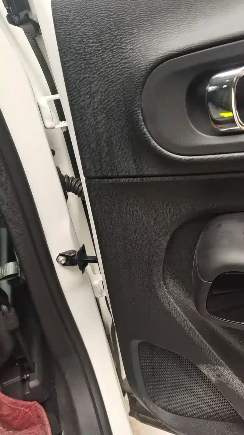

问 天逸车门下雨后有水痕,这是啥情况? 删除 推荐精华 置顶 取消置顶 关闭回复 打开回复 推荐编辑 楼主禁言 移动帖子 重置头像 操作记录 商丘车友7142094 0浏览 · 2024-11-17 16:02· 发布于河南 兄弟们 你们天逸碰见过这个情况呢 四个车门下过雨都有水痕 举报 打开汽车之家 阅读体验更好 相关问题 更多 问方向盘嘎吱嘎吱的响。 0回答 问关于雪铁龙天逸C5 0回答 问近段时间早上开车问题 0回答 问尾箱门突然变重了 0回答 问无钥匙进入失灵 0回答 问天逸提车开心记 0回答 全部回复 只看楼主 风景就在路上 关禁闭 已屏蔽 豪越L 根据图片上这个痕迹来看,应该就是车门存在渗水的问题,检查一下车门的密封条吧,就是车门的密封条密封不严,所以水会从车门的边缘渗进来。如果胶条老化或者是压不紧了,那就更换一下。网上购买几十块钱一根吧 2024-11-17 16:08 来自吉林 回复 沙发 屏蔽此人 举报 删除 取消删除 禁言 重置头像 共有条对话 > 霍鹏 关禁闭 已屏蔽 天逸 C5 AIRCROSS 是不是密封条老化了还是汽车受过轻微的碰撞有小小的变形 2024-11-17 16:09 来自河北 回复 板凳 屏蔽此人 举报 删除 取消删除 禁言 重置头像 共有条对话 > Autodoktor 关禁闭 已屏蔽 宝来 如果下雨之后有水痕的话,这个是不正常的,可以检查一下啊,洗车房做一下淋水实验,有可能是玻璃密封不严,或者是车门的胶条密封不严,导致雨水顺着缝隙流到那个车门饰板上面,这个肯定是不正常的。如果是车门密封条漏水的话,可以通过更换车门密封条解决,如果玻璃漏水的话,可以通过调整玻璃或者是更换玻璃导槽来解决。 2024-11-17 16:09 来自内蒙古 回复 地板 屏蔽此人 举报 删除 取消删除 禁言 重置头像 共有条对话 > 商丘车友7142094 楼主 关禁闭 已屏蔽 属于库存车 到手是没有多长时间 公里数也很低 2024-11-17 16:10 来自河南 回复 举报 删除 取消删除 禁言 重置头像 共有条对话 > 照见五蕴空 关禁闭 已屏蔽 天逸 C5 AIRCROSS 我要申诉 本楼已被删除 查看回帖内容查看操作记录 2024-11-17 18:12 来自北京 屏蔽此人 删除 取消删除 禁言 重置头像 共有条对话 > zqsDY8DY 关禁闭 已屏蔽 其实就是楼主车窗没关闭完整、天后半夜下雨造成的。 2024-11-17 21:00 来自河南 回复 屏蔽此人 举报 删除 取消删除 禁言 重置头像 共有条对话 > 还想在主楼增加内容?点击续写主楼内容 登录 参与更多互动 发表回复 打开App,查看更多评论 首 页 上一页 下一页 末 页 跳 转 取 消 还想在主楼增加内容?点击续写主楼内容 登录 参与更多互动 系统故障 发表回复 图片最多上传9张 微信好友 微信朋友圈 新浪微博 QQ好友 QQ空间 取消 相关推荐 加载中
