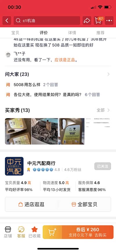

    去淘宝他家买,4s店一样的原厂道达尔,我都是在他家买的自己换的!他家各种原厂配件都有!专卖法系的!

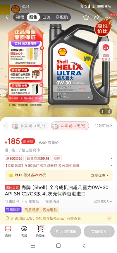

    我推荐这款机油:港壳0-30W C2/C3,京东自营。价格在150-200元/桶/4升。这次双十一158元/桶。关键是针对有些烧机油的法系国五车,粘度比C2略高,比C3略低,刚好符合有些烧机油的发动机。
    但是,想一劳永逸的处理烧机油,最好还是去4S店,有个原厂返修烧机油的政策,费用大致在6000-9000元。
