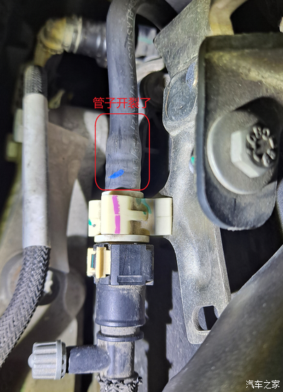

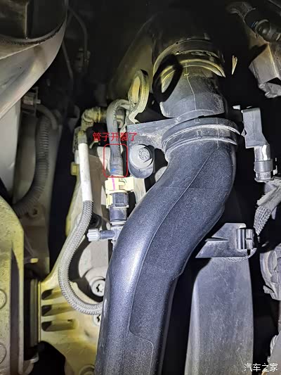

天逸六年半了,今日加玻璃水时检查发现发动机舱一处管子老化开裂了,在发动机左侧,不知是什么管子?有车友指点下吗,谢谢!
发动机舱一处管子老化开裂,在发动机左侧
发动机舱一处管子老化开裂

这是发动机供油管,管子本身是多层了,这是表皮老化了。如果不放心可以到4S店更换。

这种橡胶管子一般不是进气管就是油管,别管是哪种管子了,既然老化严重,甚至开裂了,那就应该更换。

一个车能开几个六年,该换就换,哪天把你扔路上就难受了

汽油管,表面裂纹,不影响,

咨询了4S店师傅们,说这是双层管,表皮裂了没关系。
