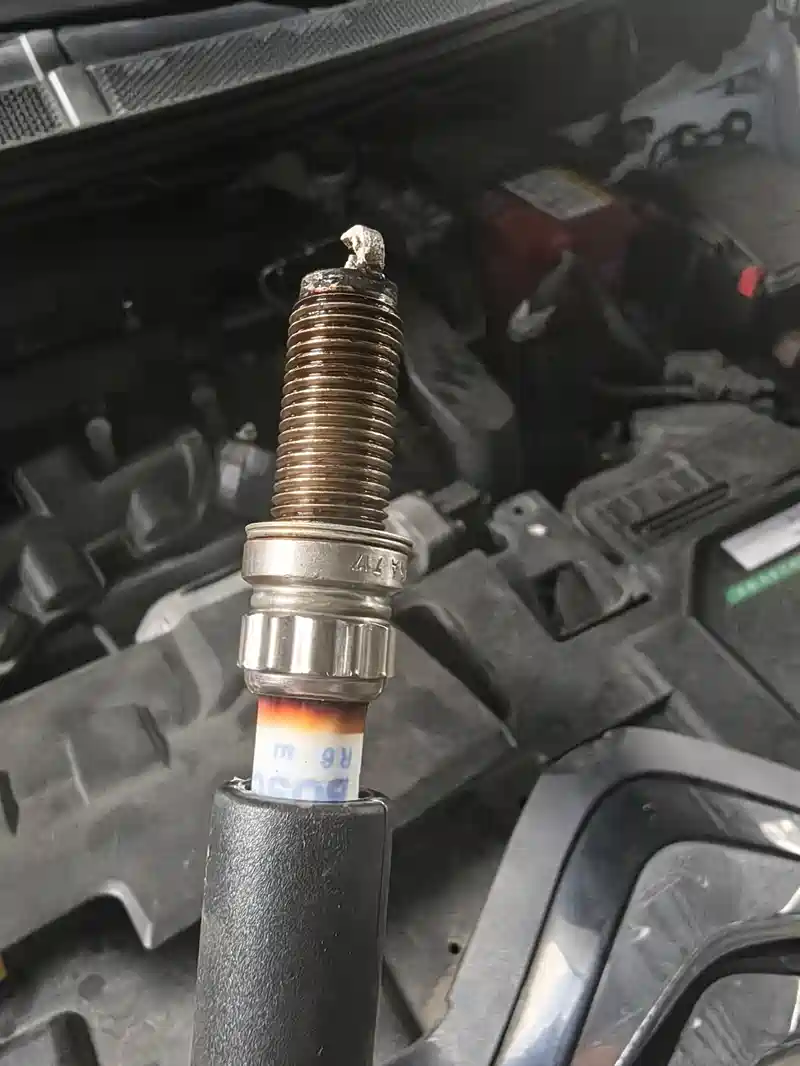

发动机黄灯、抖动无力,放置一段时间后正常,拆出来火花塞情况

高速突然发动机黄灯抖动无力、车放一夜后又正常了,测缸压无异常,修理厂说喷油嘴有问题(未拆发动机),拆出来火花塞这样,请问这个火花塞可以反馈什么情况吗?
大概2万公里没更换火花塞,烧机油大概0.26L/1000公里。

第一,亮黄灯是因为高速路上的油品有问题。它燃烧值不够。
第二,你车子烧机油,产生的燃烧积碳堆积在火花塞周围,使得火花塞的点火能力下降,再碰到燃烧值不足的汽油,产生动力下降,发动机表现出来的现象就是抖动无力,
第三,注意观察机油消耗量,注意定期检查火花塞点火间隙和附着物堆积情况,定期清洁。保证车辆动力正常。

楼主的火花塞要长钟乳石了啊

应该加的是乙醇汽油,用95#及以上的

有问题的时候用专检读一下数据流。看下涡轮到中冷器那根管子是不是脱落了。

加完油3分钟?刚好高速加的油进入发动机,建议检测油箱里的油,感觉有大问题

电脑检测是不是缺缸掉火??我的就是,换了火花塞每出现了

火花塞上面附着物好多啊,用的油品有问题吧?

这个火花塞,长水垢了,而且还很厚。

法系车挑油,首先你看看加的油品质量怎么样,两万公里不应该出现这种情况的

油泵坏了,我刚换的,也是这症状

火花塞,点火线圈,节气门,查一下

抖动是火花塞、黄灯是油品不好。我的是一出现黄灯,就得停机重启下,然后就好了。如果开高速,那就会时不时的出来,只要找到好油,那就不咋出来
