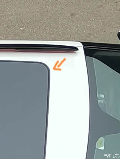

有没有朋友知道好办法,修了四五次都解决不了问题

东风雪铁龙天逸c5天窗A柱漏水

我的也有点,只是在刚洗完车的时候才有点漏,我看了下 好像是缝隙有些大的原因,缝隙里面胶或者胶套老化的原因
找个法系专修试试吧,可能要打点胶之类的吧

看看是不是密封条脱胶了,我的就是在4s 修了几次没有找到问题,后面他们请了一个专修发现是胶条脱胶了

实在不行直接拿胶封死得了

打胶包好

驾驶位外边接缝,玻璃胶或者结构胶打住就不漏了

    是主驾这一侧还是副驾这一侧?

    我前面也有轻微渗水,4s通了轨道,到现在还没发现再有,希望能好  说实在这个天窗真的没必要

    天窗排水孔有没有被堵住?可以在天窗轨道里倒水,看看排水快不快,前轮胎那里出不出水。我之前堵了a柱漏水,买了长皮管和针筒通的

    可能管道堵了

    天窗外缘胶条和车身之间,我的就是外缘漏水一次补了点蛇盘胶就好了,具体位置要检查,就是剪头指的位置,白色漆面和胶条之间有缝漏了,我的就是这个位置,补了就没漏过了。
