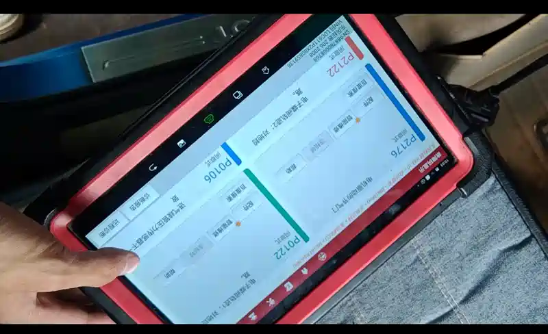

怠速不稳,自动加油,节气门不稳定,不踩油门的情况下,节气门蝶阀会轻微跳动。第一次怀疑节气门,换了还是一样,第二次怀疑保险盒电路板,更换后出现以下更多的故障码,修理店也没辙了,各位友,遇到过这个问题吗😭

这就是线路接触不良闹的,不是节气门坏了。别再换件了,重点查节气门的插头和电线,看看有没有松脱、破皮,把插头插紧、线包好,再清一下故障码,怠速不稳和自动加油的毛病基本就能好。

多是进气岐管的密封圈和喷油嘴的密封圈老化漏气。

你这是漏气了吧,插头有老化的,接触不好,检查插头吧
