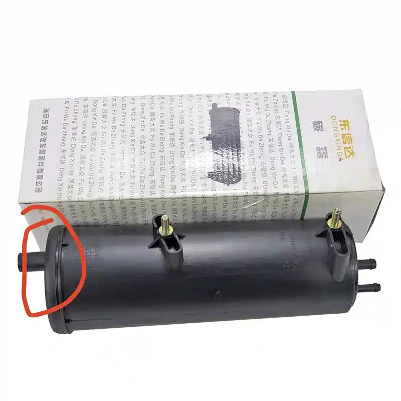

换碳罐时发现少了管子,是漏装了吗?这边应该有管子连接吗?
鄂州车友4472606
0浏览 · 2025-01-08 19:17· 发布于湖北
车友们,碳罐这个头需要接管子吗,今天自己换的时候就看见另外一头两个小管,没看见这边有管子 ,怀疑是拆的时候不小心把这管子扯下来了

你好,这个大的管子这个是不需要进行安装管路的,这个是属于我们这个活性碳罐排气孔,这个是不需要安装管路在上面的我们只需要把上面两个管路进行这个连接好就可以了
然后把这个活性炭罐给他固定好就可以了.

像这个活性炭罐正常的话就是有两根管路,这个活性炭罐主要是将油箱里面的燃油蒸汽吸附在碳罐内部的活性炭,另一根管路是连接到发动机的进气端,一般会有一个碳罐电磁阀来控制吹洗。
像碳罐另外一边是有两个管路或者有一个管路的,这个基本上都是通向大气的,这个需要将邮箱内部的气体在排到大气当中油气被吸附了,但是空气还是要排到大气当中,而且当压力下降以后还需要在大气当中吸入空气。

碳罐一般有三个口,T口要接油箱,P口要接发动机进气管,A口通大气。你说的那头如果是A口,那就不用接管子,要是T口或P口,那就得接上对应的管子,你可以仔细确认下。

好的,谢谢各位
