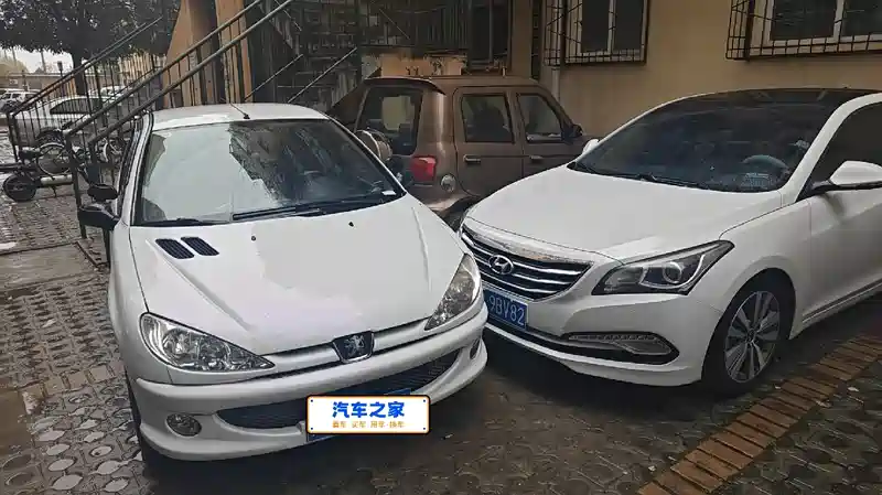

2300收了一台小狮子玩,想问下各位车友大神,1:后备箱过不平路面时候有金属敲击声,很大,给人一种里面塞了俩易拉罐的感觉
2:主副驾驶开门异响,感觉是铰链位置的事,有没有车友知道后备箱和主副驾驶车门应该怎么修理呢,感谢感谢

外观是已经整备过的吗?如果是收回来就是这个外观,那实在是物超所值。
初步估计你说的后尾异响,是来自后桥部分或轴承部分。

1.先卸下备胎那坨东西看看。
2.这车前门那个铰链部分确实容易老化。

1:换原厂车门限位器 2:如果伴有后轮外八的话基本就是后桥问题了

车门限位器 后桥轴承可能 车友你的太值了
