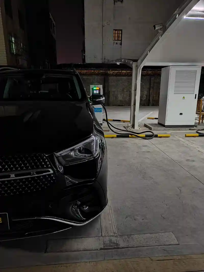

前几天刚刚提车;立即跑了一趟长途,三天1200公里,高速1000公里吧;其中加油花了600元;充了6次电,电费200元;我看主要有驾驶模式来选择;电动;混动;保持电量;这三个高速时,不知怎么组合最划算?有没有人来讨论一下
