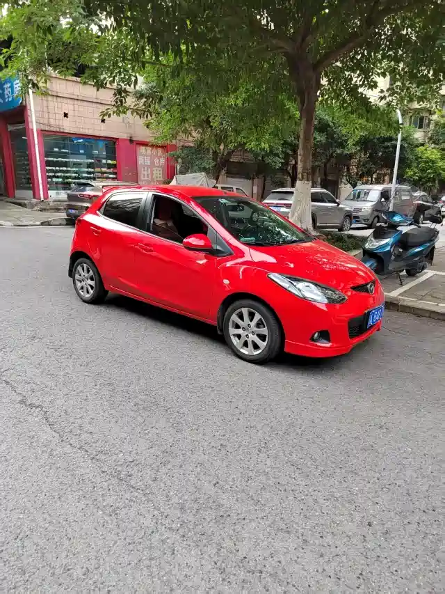

求助一下,我这马自达2为什么播放音乐,右边前面和后面的喇叭都不响,左边前后正常。之前跑几公里右边还会正常出声音,现在跑几十公里都不响了。在中控里面设置5.1声场打开,右边后面就有声音了,但前面始终没声音。
今天把前面的门拆下来,换了个喇叭上去也没有声音,播放音乐时,万用表20v测电压在0.24v左右跳动。然后把中控拆出来看拔插了插头也没得用。请问这个问题怎么找呢?
