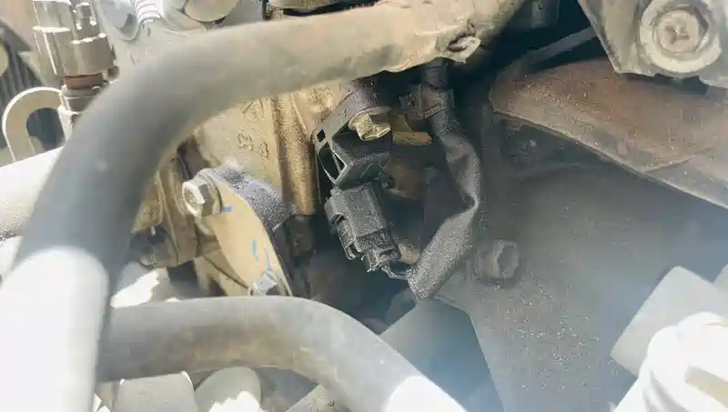

问 四川成都修利亚纳哪个师傅比较好? 删除 推荐精华 置顶 取消置顶 关闭回复 打开回复 推荐编辑 楼主禁言 移动帖子 重置头像 操作记录 怡天Titi 0浏览 · 2023-04-22 14:41· 发布于四川 发动机后方渗油有点严重,发动机发动时能闻到汽油味。寻找成都口碑人品佳的铃木师傅。 举报 打开汽车之家 阅读体验更好 相关问题 更多 问求利亚纳铝合金轮毂 0回答 问利亚纳鼓风机问题 0回答 问车辆行驶中会耸一下 0回答 问机油消耗较多问题 0回答 问驾驶位保险丝说明 0回答 问加装无钥匙进入 0回答 全部回复 只看楼主 盘锦车友3224542 关禁闭 已屏蔽 换一些垫子和密封圈 买点工具自己搞 2023-04-22 18:27 来自辽宁 回复 沙发 屏蔽此人 举报 删除 取消删除 禁言 重置头像 共有条对话 > 淄博车友2531506 关禁闭 已屏蔽 有汽油味看看是不是油箱加油管开裂了,发动机后边漏机油1看看油底壳是不是密封。1.6的机子问题不大。 2023-04-22 19:44 来自山东 回复 板凳 屏蔽此人 举报 删除 取消删除 禁言 重置头像 共有条对话 > 逸一时误一世宜救宜救 关禁闭 已屏蔽 1.废气2.气门室垫,就这俩,看看就行,有可能烧机油了 2023-04-25 19:26 来自辽宁 回复 地板 屏蔽此人 举报 删除 取消删除 禁言 重置头像 共有条对话 > xiaoqingwa 关禁闭 已屏蔽 雅阁 你这是凸轮轴传感器上面都是油,都是机油,看不清那里漏油,我估计是气门室盖垫子或者废气管漏油,不会漏汽油的,最多是碳管电磁阀那里真空管漏气,会有汽油味。 2023-05-04 10:45 来自安徽 回复 屏蔽此人 举报 删除 取消删除 禁言 重置头像 共有条对话 > 还想在主楼增加内容?点击续写主楼内容 登录 参与更多互动 发表回复 打开App,查看更多评论 首 页 上一页 下一页 末 页 跳 转 取 消 还想在主楼增加内容?点击续写主楼内容 登录 参与更多互动 系统故障 发表回复 图片最多上传9张 微信好友 微信朋友圈 新浪微博 QQ好友 QQ空间 取消 相关推荐 加载中
