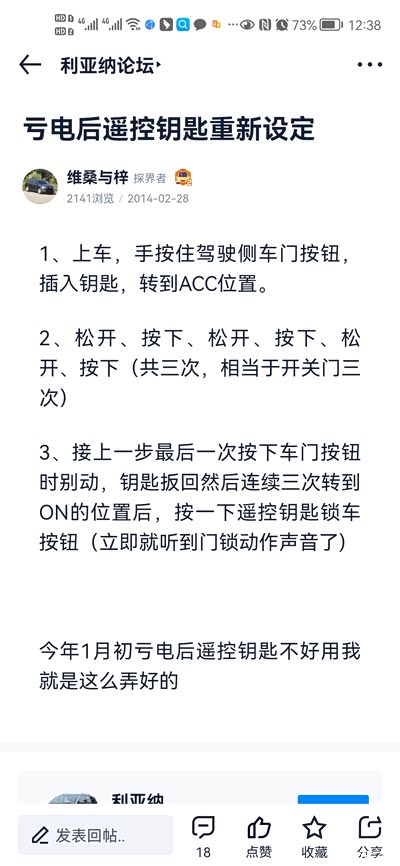

问 遥控钥匙换电池? 删除 推荐精华 置顶 取消置顶 关闭回复 打开回复 推荐编辑 楼主禁言 移动帖子 重置头像 操作记录 BI3MRP天冰大果8241 0浏览 · 2023-03-15 21:58· 发布于河北 11年利亚纳A+ 车放了一个月没电了 搭电着车以后发现遥控钥匙不管用了 换了钥匙纽扣电池还是不能遥控锁闭开启车门 这是什么情况 难道还需要重新匹配? 举报 打开汽车之家 阅读体验更好 相关问题 更多 问皮带声音太大了 0回答 问利亚纳鼓风机问题 0回答 问求轮毂改色建议 0回答 问怎么开启后备箱 0回答 问机油消耗较多问题 0回答 问驾驶位保险丝说明 0回答 全部回复 只看楼主 yanghuanglin 关禁闭 已屏蔽 宝马3系 重新学习下 论坛有资料如何学习的 2023-03-15 22:02 来自四川 回复 沙发 屏蔽此人 举报 删除 取消删除 禁言 重置头像 共有条对话 > 淄博车友2531506 关禁闭 已屏蔽 看看电池正负极正确不 2023-03-16 22:10 来自山东 回复 板凳 屏蔽此人 举报 删除 取消删除 禁言 重置头像 共有条对话 > 维桑与梓 关禁闭 已屏蔽 探界者 截个我的旧贴给你参考,好几个人用过 2023-03-18 12:40 来自山东 回复 地板 屏蔽此人 举报 删除 取消删除 禁言 重置头像 共有条对话 > 还想在主楼增加内容?点击续写主楼内容 登录 参与更多互动 发表回复 打开App,查看更多评论 首 页 上一页 下一页 末 页 跳 转 取 消 还想在主楼增加内容?点击续写主楼内容 登录 参与更多互动 系统故障 发表回复 图片最多上传9张 微信好友 微信朋友圈 新浪微博 QQ好友 QQ空间 取消 相关推荐 加载中
