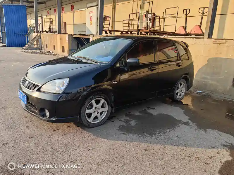

问 利亚纳小保养 删除 推荐精华 置顶 取消置顶 关闭回复 打开回复 推荐编辑 楼主禁言 移动帖子 重置头像 操作记录 倾城6668 0浏览 · 2023-01-31 21:50· 发布于安徽 问问,小伙伴,我的要保养了,求推荐机油。。平时开的少,一年跑不了5000公里。。。 举报 打开汽车之家 阅读体验更好 相关问题 更多 问07年老纳汽油味大 0回答 问求利亚纳铝合金轮毂 0回答 问皮带声音太大了 0回答 问车辆行驶中会耸一下 0回答 问加装无钥匙进入 0回答 问07年1.6 0回答 全部回复 只看楼主 哈博罗内9779 关禁闭 已屏蔽 建议使用5W30全合成机油。一年开不了多少公里就一年左右时间更换一次就可以。机油的更换周期根据使用的机油不同会有所不同,一般全合成机油是10000公里或1年更换一次;半合成机油是7500公里或7-8个月更换一次;矿物质机油是5000公里或6个月更换一次。 2023-02-01 15:15 来自北京 回复 沙发 屏蔽此人 举报 删除 取消删除 禁言 重置头像 共有条对话 > 0591福建车友 关禁闭 已屏蔽 DS 4S 用半合成凑合用就好了,一年跑这么少 2023-02-02 17:34 来自福建 回复 板凳 屏蔽此人 举报 删除 取消删除 禁言 重置头像 共有条对话 > 还想在主楼增加内容?点击续写主楼内容 登录 参与更多互动 发表回复 打开App,查看更多评论 首 页 上一页 下一页 末 页 跳 转 取 消 还想在主楼增加内容?点击续写主楼内容 登录 参与更多互动 系统故障 发表回复 图片最多上传9张 微信好友 微信朋友圈 新浪微博 QQ好友 QQ空间 取消 相关推荐 加载中
