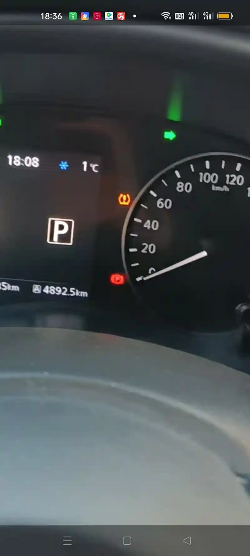

问 这个灯亮了是啥问题?哪位师傅知道? 删除 推荐精华 置顶 取消置顶 关闭回复 打开回复 推荐编辑 楼主禁言 移动帖子 重置头像 操作记录 aoqnslfnkgn 0浏览 · 2025-02-23 19:14· 发布于甘肃 哪位师傅知道这个灯亮了是啥问题? 举报 打开汽车之家 阅读体验更好 相关问题 更多 问定速巡航怎么使用 0回答 问有车友出劲客的吗 0回答 问脚踏板上方漏水 0回答 问跑高速 0回答 全部回复 只看楼主 小伟杰 关禁闭 已屏蔽 雷克萨斯IS 您好,仪表盘显示的这个指示灯的话是胎压的指示灯,首先你得检查一下轮胎气压,是不是有缺气的情况。如果说看不出来的话,这边建议到修理厂使用胎压表添加到2.2~2.4之间,正常跑20km左右,这个灯就会熄灭,如果说跑了之后不会熄灭,使用电脑做一下匹配就可以了。只要说目前肉眼看上去轮胎不缺气,现在是可以使用的,没有问题。 2025-02-23 19:18 来自贵州 回复 沙发 屏蔽此人 举报 删除 取消删除 禁言 重置头像 共有条对话 > 杨FleXRay 关禁闭 已屏蔽 宝骏730 你好,通过照片来看,这个就属于我们这个轮胎过低报警灯点亮故障灯,解决问题的话,我们需要检查一下四个轮胎,看一下哪个轮胎的轮胎压力过低,是不是轮胎扎钉了导致的这个压力偏低引起的这个报警灯点亮可以把车辆开到轮胎店,然后维修师傅帮你检查一下,如果轮胎压力偏低,进行充气解决问题轮胎扎钉的话就需要把轮胎拆下来进行重新补胎,解决问题。 2025-02-23 19:19 来自浙江 回复 板凳 屏蔽此人 举报 删除 取消删除 禁言 重置头像 共有条对话 > 还想在主楼增加内容?点击续写主楼内容 登录 参与更多互动 发表回复 打开App,查看更多评论 首 页 上一页 下一页 末 页 跳 转 取 消 还想在主楼增加内容?点击续写主楼内容 登录 参与更多互动 系统故障 发表回复 图片最多上传9张 微信好友 微信朋友圈 新浪微博 QQ好友 QQ空间 取消 相关推荐 加载中
