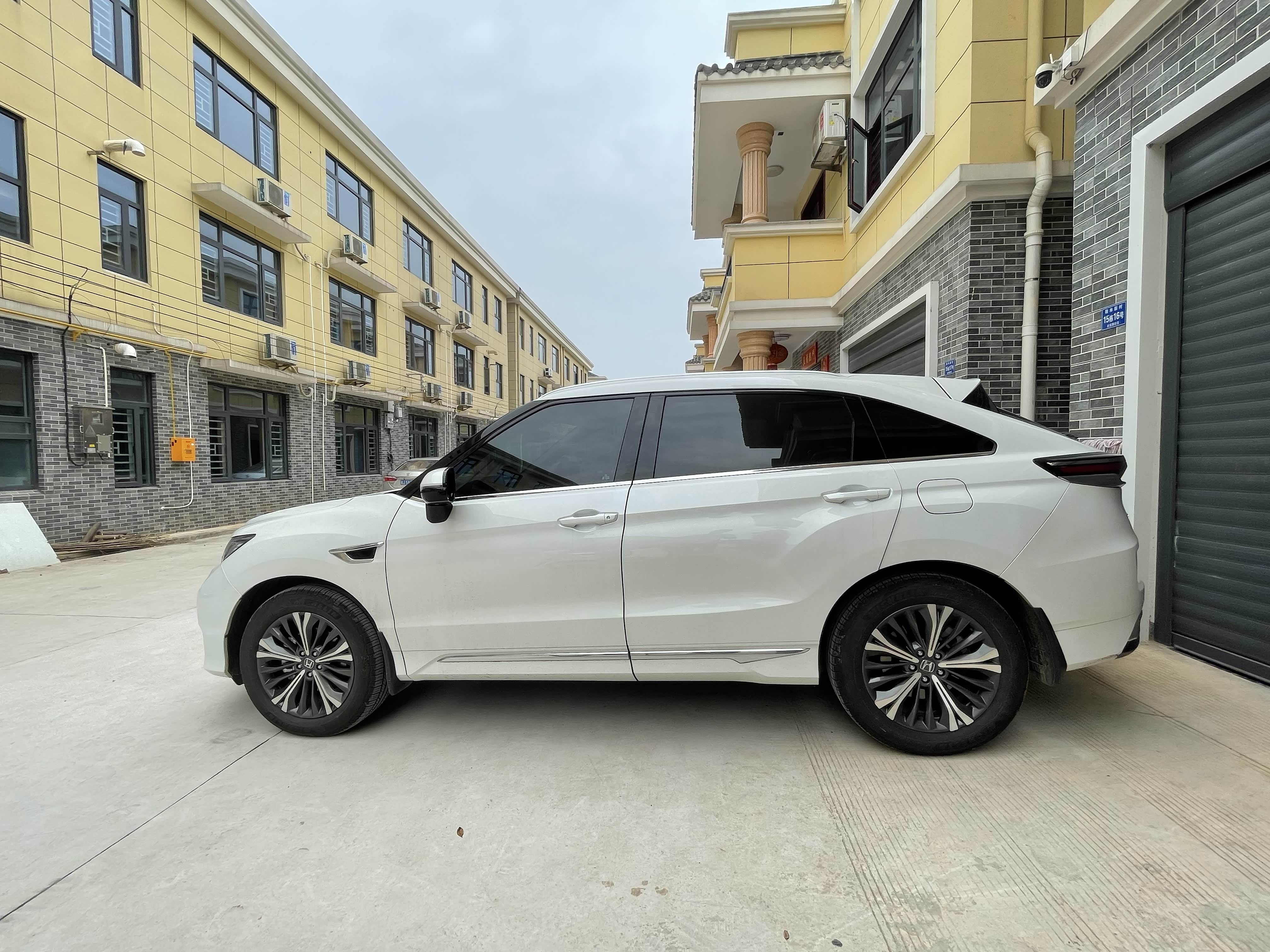

车子四年开了4万公里了,一直走的城市道路,最近两个月发现前轮过减速带和低速开水泥路面就会有咯噔咯噔的声音,去维修店看了一下底盘和前叉又没有松动,想请问一下大哥们你们有没有遇到这样的问题?

本田URV四年4万公里、常走城市道路,前轮过减速带及低速行驶在水泥路面时出现“咯噔”声,且底盘和前叉无明显松动,多因悬挂系统橡胶件(如下摆臂衬套、减震器顶胶、稳定杆胶套)老化或小部件(如稳定杆连杆、刹车卡钳导向销)间隙/缺油所致,这些部件初期虽无明显松动,但老化后会随颠簸产生异响,建议重点检查这些部件,更换对应部件即可解决。

黑咖巧克力兄,4万公里前舱异响,除底盘、前叉,还可能是悬架衬套老化、减震器塔顶胶垫松动,或发动机舱内管线、护板共振。过减速带和水泥路时受力,小部件位移就响。下次异响时试试轻踩刹车,若声音变,可能刹车系统部件松;也可去4S用举升机细查,别忽略隐性松动。供参考,望采纳 。
