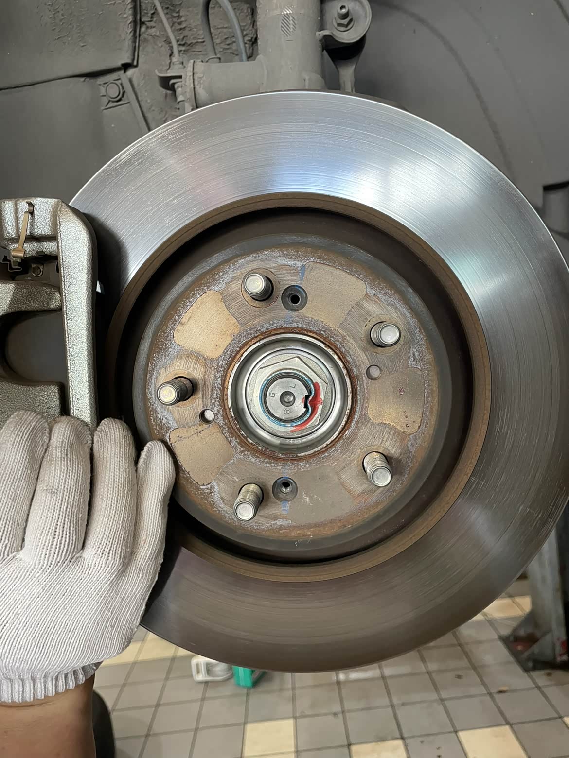

问 本田URV2.0T高速踩刹车车身抖动 删除 推荐精华 置顶 取消置顶 关闭回复 打开回复 推荐编辑 楼主禁言 移动帖子 重置头像 操作记录 简志勇 0浏览 · 2025-06-06 16:45· 发布于重庆 现公里数116000左右,在高速公路上时速100左右,踩刹车,方向盘,车身,有抖动现象。各位车主有这样的经历吗,是换前刹车盘吗! 举报 打开汽车之家 阅读体验更好 相关问题 更多 问缸内失火 0回答 问机械钥匙解锁上锁问题 0回答 问20款2.0全车车衣 0回答 问求推荐变速箱油。 0回答 问看不懂的内容 0回答 问春节回家 0回答 全部回复 只看楼主 有车小张 关禁闭 已屏蔽 御风 方向盘抖动大部分原因是轮胎偏磨导致的,刹车抖动是刹车片磨损高低不平导致的,只有去排除掉前轮还是后轮。 2025-06-06 17:05 来自山西 回复 沙发 屏蔽此人 举报 删除 取消删除 禁言 重置头像 共有条对话 > 狗哥聊聊车 关禁闭 已屏蔽 高速刹车抖动大概率是刹车盘变形或者轮胎动平衡问题,11万公里可以先检查刹车盘磨损情况,要是盘面不平就得换了。顺便让师傅看看轮胎动平衡和下摆臂胶套,这些也会导致抖动。 2025-06-06 18:07 来自辽宁 回复 板凳 屏蔽此人 举报 删除 取消删除 禁言 重置头像 共有条对话 > 海王1989 关禁闭 已屏蔽 把前面2个刹车盘光一下就行了,200快搞定,我的跟你样情况 2025-06-07 00:23 回复 地板 屏蔽此人 举报 删除 取消删除 禁言 重置头像 共有条对话 > 独立年华 关禁闭 已屏蔽 与楼主同问题、同经历!从10万公里左右的时候,就出现楼主说的刹车抖动现象。开始保养的时候让4S店检查,师傅说刹车没问题,刹车片磨损也不到更换时机,一直不了了之。后来实在忍无可忍,自己提前更换前、后刹车片后,磨合了一段时间,高速刹车抖动现象消失。顺便说一下:本来还想同步更换刹车盘的,在京东上都下了订单。京车养车的店长告诉我:如果刹车不抖动就没必要更换刹车盘,换了纯属浪费金钱。想想也是,目前14.5万公里,刹车盘就没有更换,下的订单也给退了。 2025-06-07 10:00 来自北京 回复 屏蔽此人 举报 删除 取消删除 禁言 重置头像 共有条对话 > 柚威 关禁闭 已屏蔽 本田UR-V 光刹车盘只能管暂时的,我当时光了后这个月又抖,后来还是换了前面两个,大概五六百块钱 2025-06-08 22:51 来自安徽 回复 屏蔽此人 举报 删除 取消删除 禁言 重置头像 共有条对话 > 简志勇 楼主 关禁闭 已屏蔽 六月二十七号到四s店更换前刹车盘,试车后正常,到现在一个月了没发现刹车抖动现象。费用870×2,工时费200。 2025-07-28 21:47 来自北京 回复 举报 删除 取消删除 禁言 重置头像 共有条对话 > 还想在主楼增加内容?点击续写主楼内容 登录 参与更多互动 发表回复 打开App,查看更多评论 首 页 上一页 下一页 末 页 跳 转 取 消 还想在主楼增加内容?点击续写主楼内容 登录 参与更多互动 系统故障 发表回复 图片最多上传9张 微信好友 微信朋友圈 新浪微博 QQ好友 QQ空间 取消 相关推荐 加载中
