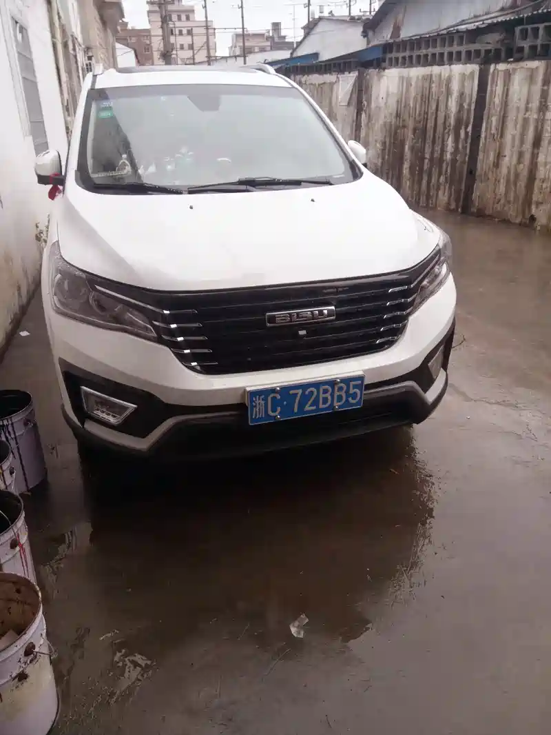

想问问各位T5车友们你们有没有二保啊,换些什么,大概多少钱?

                  漂亮,不愧是大师的手笔,不只有面子还有实力,这车开出去绝对回头率不低\n

                  很漂亮 很喜欢
