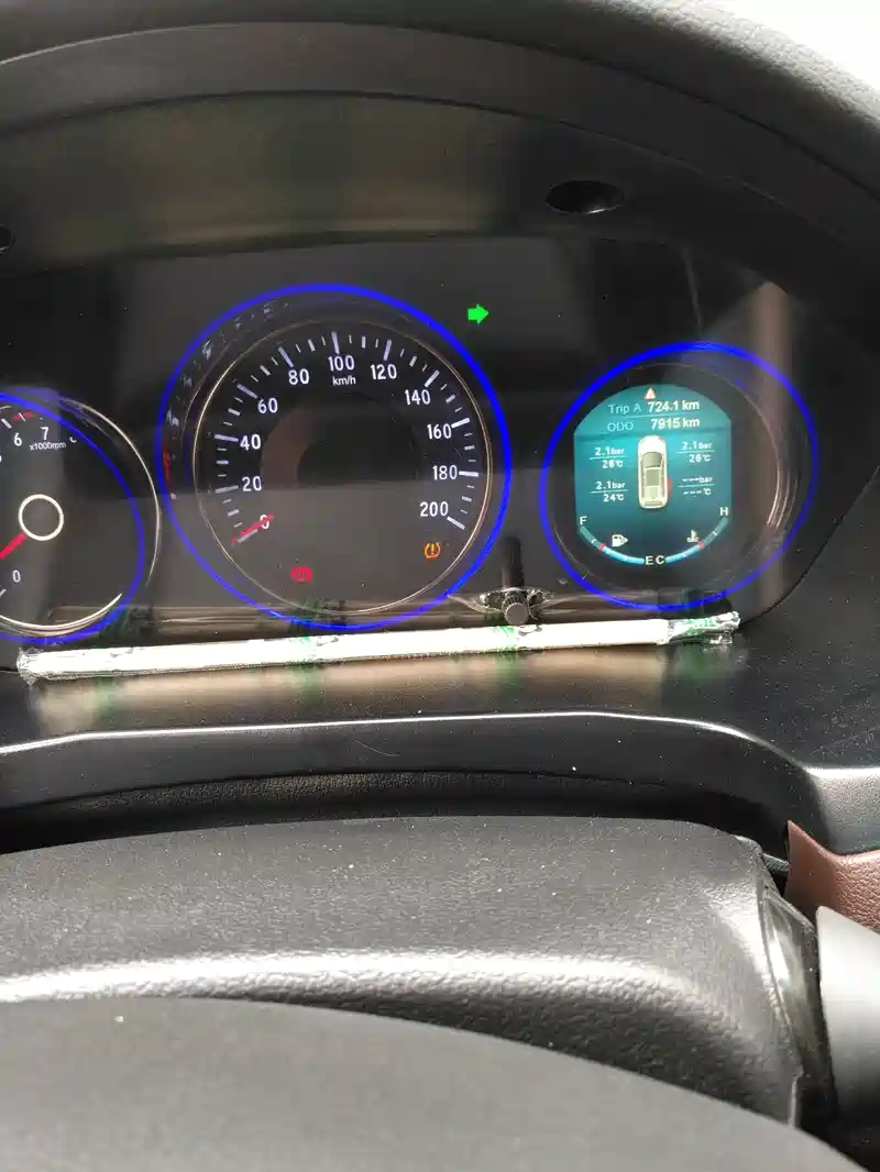

车子在行驶中突然出现右后轮胎压问题,谁知道怎么回事如图

胎压偏低了,胎压会随着气温和胎温的变化上升或下降,一般的轿车、SUV轮胎在凉车的情况下都是在2.3-2.5个气压左右。轮胎胎压过低或过高,都会影响轮胎的使用寿命。如果轮胎气压过低,其径向变形增大,胎壁两侧变形过度,产生胎冠两肩磨损现象,使轮胎的温度升高,将严重降低轮胎的使用寿命。如果轮胎气压过高,轮胎的刚性增大,变形和接地面积减小,使胎面中部的单位压力增大,磨损加剧。产生胎冠中央磨损现象,影响到舒适性并将降低轮胎寿命。因此,您就按照厂家规定的气压给轮胎充气就可以,最好不要超过厂家规定的上限,希望我的回答会对您有所帮助。

通常情况下,轮胎的胎压的正常值 在2.2-2.5之间就是完全正常的.建议随时养成关注胎压的习惯,保护轮胎.

    在保证安全的情况下,靠边停车检查一下后轮,看看轮胎气压正常么,有没有出现漏气或者扎胎的情况,如果一切正常,那也有可能是误报

    你这个建议你到维修店检查一下轮胎的胎压,你这个可能是轮胎被扎破了,补一下就行了。

    谢谢大家,这些我也都知道,我先检查下胎压

    我查看了下轮胎,自己没发现扎胎现象,又开始行驶了4公里,此故障又没显示了,谢谢大家都热心解答。

    你这个应该是传感信号丢失,重启车辆应该就会好了
