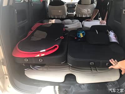

把中排两个独立座椅换成一个双人座椅(旁边带折叠座椅),后排不动,可不可以当232布局使用,后排只有两个头枕

新途V80
改了
2019-05-27 22:17 回复
小小海盗来了 楼主 关禁闭 已屏蔽
新途V80
还没收拾干净,先效果看吧,换了个2 1的,小坐可折叠,整体可旋转无奈空间太小,放平和后排无缝对接

期待楼主讲解,这是什么车的拆车座椅?看着挺不错啊,真实用啊
很喜欢你的动手动脑,有时间多拍几张我学习下,过几天拿你的做个参考

为啥要改啊!肯定没有分体座椅舒适型好啊,F50最低配那款快运版就是连体座椅,还可以侧挂,严重简配,能减的都减了!发动机改一点五的了,前雾灯减了!

改什么呀,买个中间的折叠座椅就好了
可以两排放平睡觉

有一种放在独立座椅中间的简易小椅子

请问,什么车拆的座椅,谢谢啦!
江淮的吧,可以180旋转,只不过空间不允许
中排躺着有个高度差,忒不舒服

改什么呀,买个中间的折叠座椅就好了
那样和后排连不上
