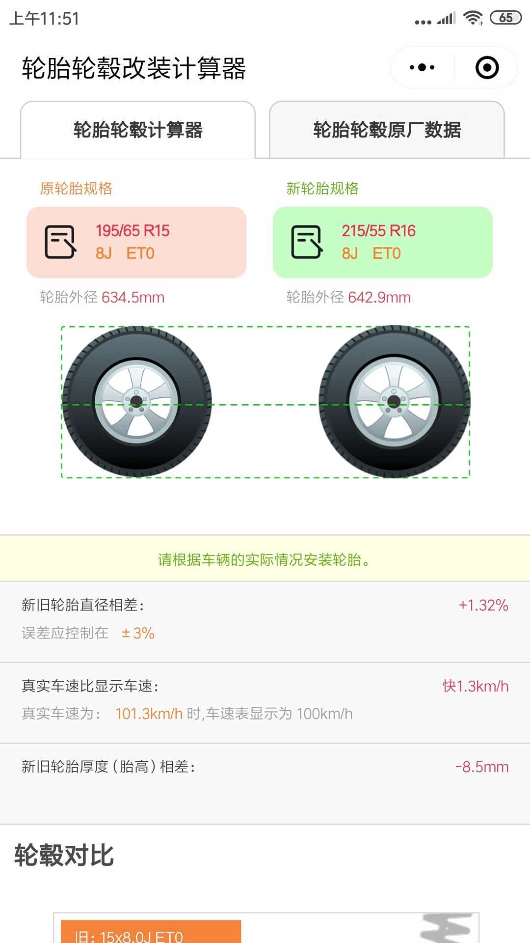

问 f50的轮毂孔距,中心孔是多少? 删除 推荐精华 置顶 取消置顶 关闭回复 打开回复 推荐编辑 楼主禁言 移动帖子 重置头像 操作记录 1079169956 0浏览 · 2019-04-29 18:15 哪位朋友知道?准备换16寸轮毂。原车15的太小,整体效果脚太小 举报 打开汽车之家 阅读体验更好 全部回复 只看楼主 普_凡 关禁闭 已屏蔽 我的回答权威原装轮毂:15x6J PCD: 5X100ET: 44.5中心孔:57 2019-04-30 13:42 回复 沙发 屏蔽此人 举报 删除 取消删除 禁言 重置头像 共有条对话 > 普_凡 关禁闭 已屏蔽 15x6JPCD5x100ET44.5中心孔57 2019-04-30 13:44 回复 板凳 屏蔽此人 举报 删除 取消删除 禁言 重置头像 共有条对话 > kangxin001 关禁闭 已屏蔽 换了年审好过吗?要是能过我也考虑换下 2019-05-02 01:40 回复 地板 屏蔽此人 举报 删除 取消删除 禁言 重置头像 共有条对话 > 冰雨bingyu 关禁闭 已屏蔽 绅宝X65 kangxin001 2019/05/02 01:40:48 发表在 地板 换了年审好过吗?要是能过我也考虑换下没事,看不出来。别换那种花里胡哨的轮毂就行。轮胎准备换215/55R16,算了下和原车外径几乎相同。 2019-05-13 23:18 回复 屏蔽此人 举报 删除 取消删除 禁言 重置头像 共有条对话 > zoboyo 关禁闭 已屏蔽 2019-05-15 11:53 回复 屏蔽此人 举报 删除 取消删除 禁言 重置头像 共有条对话 > TYAN泰安 关禁闭 已屏蔽 迈腾 转弯时会不会有影响。 2019-06-04 12:10 回复 屏蔽此人 举报 删除 取消删除 禁言 重置头像 共有条对话 > 还想在主楼增加内容?点击续写主楼内容 登录 参与更多互动 发表回复 打开App,查看更多评论 首 页 上一页 下一页 末 页 跳 转 取 消 还想在主楼增加内容?点击续写主楼内容 登录 参与更多互动 系统故障 发表回复 图片最多上传9张 微信好友 微信朋友圈 新浪微博 QQ好友 QQ空间 取消 相关推荐 加载中
