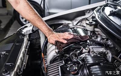

发动机仓的泥灰用什吗清洗?这个是不是有专门的清洗剂清洗?

1、发动机舱的脏污并不是上述单纯的泥土灰尘,而是油泥,建议使用发动机外表清洗剂进行清洗,效果比较不错,以下是清洗发动机舱的正确办法。
2、清洗发动机舱所需的工具:发动机外表清洗剂、发动机线束护理剂、小刷子、小喷壶、毛巾。
3、在冷车状态下,使用发动机外表清洗剂向舱内喷涂,喷涂后静置一段时间,以吸附表面污垢,在进行喷涂的时候,先保证均匀,再就是油污比较多的地方要重点多喷一些,同时要用小刷子进行仔细刷洗。
4、清洗剂在融解了油污之后,还会附着在零部件上,这个时候就要使用小喷壶进行慢慢喷洒,将油污脏水冲散开,然后再用水完全清洗干净,使用毛巾将各个零部件擦干。
5、最后将线束护理剂均匀喷在发动机舱内的线束和管路上就可以了。
6、综上所述,就是清洗发动机舱所需的清洗剂以及正确的清洗方法。

 非要清洗发动机舱,不建议高压水枪,尤其是热车,可以考虑龙卷风一类的雾化清洁设备,相对直接喷水,感觉对车好,建议等发动机冷却一段时间在考虑清洗,网上也有卖专门清洁的,清洗建议用喷壶,相对水量较少,也可以万能泡沫清洗剂配牙刷清洁

一般发动机舱的清洗的话,这个主要是使用高压气枪加上清洁剂来清洗的,不能直接使用水冲洗的
