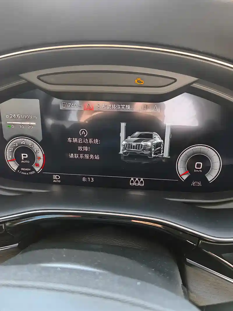

问 奥迪Q8 22款,开了三年换了4个喷油嘴了,无奈 删除 推荐精华 置顶 取消置顶 关闭回复 打开回复 推荐编辑 楼主禁言 移动帖子 重置头像 操作记录 长春车友4773694 0浏览 · 2026-01-12 22:25· 发布于吉林 车辆冷启动抖动,然后就发动机报警,买车5个月就出现一次,2年出现一次,第三年又出现一次,换了4个喷油嘴了,全是无奈,也查不出来原因是什么,有没有同病相怜的病友? 举报 打开汽车之家 阅读体验更好 相关问题 更多 问自动驻车 0回答 问3.0 刷一阶 0回答 问q8会不会有下一代? 0回答 问异响,求助… 0回答 问有Q8的微信群吗 0回答 全部回复 只看楼主 雄展飛飛 关禁闭 已屏蔽 豹8 会不会是你平时使用的油品有问题或者汽油滤芯有问题?连续更换喷油嘴的时候建议倒查一下根源试试,或者把曲轴位置传感器拆下来,检查一下传感器探头前边是不是被吸附上了一些铁销粉末之类的东西导致的喷油量不精准,然后加大了喷油嘴的压力出现的故障码? 01-13 02:32 来自河北 回复 沙发 屏蔽此人 举报 删除 取消删除 禁言 重置头像 共有条对话 > cntjck 关禁闭 已屏蔽 小蚂蚁 喷油嘴这么频繁的出现问题实属不该,既然查不出原因那就一个原因了,油质有问题。建议你不要去非正规的加油站去加油,并且要注意不要在加油站刚给自己的油库补充汽油后马上加油,最少间隔半小时以上,待油库内的杂质沉淀后才能加油。 01-13 06:01 来自天津 回复 板凳 屏蔽此人 举报 删除 取消删除 禁言 重置头像 共有条对话 > 萌哥wm 关禁闭 已屏蔽 传祺ES9 长春车友4773694兄,22款奥迪Q8三年换4个喷油嘴,核心是燃油品质差导致喷油嘴积碳堵塞,也可能是高压油泵压力异常加剧了喷油嘴磨损。建议长期加95号及以上正规汽油,每2万公里用原厂燃油宝清理积碳;更换喷油嘴时选原厂件,同时检查高压油泵的压力值,若压力不稳及时维修,能减少喷油嘴的故障更换频率。希望这些对兄弟有帮助。 01-13 08:27 来自广东 回复 地板 屏蔽此人 举报 删除 取消删除 禁言 重置头像 共有条对话 > 成都车友7273375 关禁闭 已屏蔽 是同一个缸的喷油嘴换了4次吗? 01-13 21:29 来自四川 回复 屏蔽此人 举报 删除 取消删除 禁言 重置头像 共有条对话 > yusentao 关禁闭 已屏蔽 Panamera 之前我的55尊享开了四年9万多公里都没这个问题。 01-17 17:52 来自广东 回复 屏蔽此人 举报 删除 取消删除 禁言 重置头像 共有条对话 > 还想在主楼增加内容?点击续写主楼内容 登录 参与更多互动 发表回复 打开App,查看更多评论 首 页 上一页 下一页 末 页 跳 转 取 消 还想在主楼增加内容?点击续写主楼内容 登录 参与更多互动 系统故障 发表回复 图片最多上传9张 微信好友 微信朋友圈 新浪微博 QQ好友 QQ空间 取消 相关推荐 加载中
