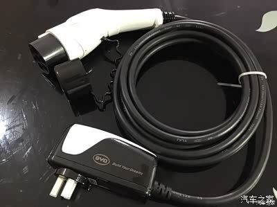

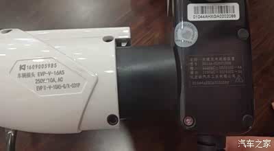

问 宋max混动原厂没有出16A的随车充吧? 删除 推荐精华 置顶 取消置顶 关闭回复 打开回复 推荐编辑 楼主禁言 移动帖子 重置头像 操作记录 polohe1983 0浏览 · 2020-12-19 15:53 某宝副厂的可以用吗? 举报 打开汽车之家 阅读体验更好 相关问题 更多 问17款手豪改音响 0回答 问宋max发动机噪音 0回答 问打火没有反应 0回答 问车外温度传感器坏了 0回答 问宋max加装 0回答 问请问修车大神棘手问题 0回答 全部回复 只看楼主 polohe1983 楼主 关禁闭 已屏蔽 明锐 没人用16a的随车充吗 2020-12-19 17:36 回复 沙发 举报 删除 取消删除 禁言 重置头像 共有条对话 > 舞阳侯 关禁闭 已屏蔽 宋MAX新能源 我是某东上买的8-16A可调的10米长随身充,比原厂的好用太多。现在一般调到12A,表显充电功率2.7KW,一般充5小时左右。 2020-12-19 20:12 回复 板凳 屏蔽此人 举报 删除 取消删除 禁言 重置头像 共有条对话 > 厦门Me丶尛冠乄 关禁闭 已屏蔽 唐新能源 品牌好点的就行,一千来块带温控,五米十米价格差个一百左右… 2020-12-20 00:33 回复 地板 屏蔽此人 举报 删除 取消删除 禁言 重置头像 共有条对话 > 不会飞的猪123456 关禁闭 已屏蔽 标致307 楼主,这个当然是可以用的啊,只要功率匹配,尽量用品质好一点的啦。 2020-12-20 12:58 回复 屏蔽此人 举报 删除 取消删除 禁言 重置头像 共有条对话 > flyingdata 关禁闭 已屏蔽 比亚迪原配随车充做成10A(实际8A)我想是基于安全考虑,普通家里线路和墙壁插座走10A电流(理论2200W)没问题,但走16A电流(理论3520W)可能有些老线路就超负荷了。所以你用网购的16A随车充对宋MaxDM本身肯定没问题,问题在于你外面找到的插电插座和线路能否承受16A。 2020-12-22 00:01 回复 屏蔽此人 举报 删除 取消删除 禁言 重置头像 共有条对话 > 还想在主楼增加内容?点击续写主楼内容 登录 参与更多互动 发表回复 打开App,查看更多评论 首 页 上一页 下一页 末 页 跳 转 取 消 还想在主楼增加内容?点击续写主楼内容 登录 参与更多互动 系统故障 发表回复 图片最多上传9张 微信好友 微信朋友圈 新浪微博 QQ好友 QQ空间 取消 相关推荐 加载中
