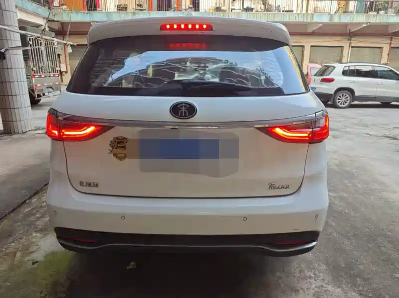

问 宋max锁车以后后尾灯还亮 删除 推荐精华 置顶 取消置顶 关闭回复 打开回复 推荐编辑 楼主禁言 移动帖子 重置头像 操作记录 风过天际 0浏览 · 2026-06-03 18:48· 发布于广东 如题,不知道怎么回事而且今天ESP那个防滑的也显示了,车开起来很重,挂了D档不给油不走恳请大神解惑 举报 打开汽车之家 阅读体验更好 相关问题 更多 问请问修车大神棘手问题 0回答 问车辆行驶中报警 0回答 问17款手豪改音响 0回答 问宋MAX改装 0回答 问收插混max 0回答 问碳罐电磁阀达达响 0回答 全部回复 只看楼主 江上飞白鹤 关禁闭 已屏蔽 哈弗大狗 肯定是刹车开关卡死了,或者刹车总泵回位不到位,也有可能是后轮刹车分泵卡滞,导致刹车踏板一直顶着刹车灯开关,锁车断电也无法复位,尾灯持续亮,挂了D档,不给油也不走。因为后轮被半抱死了。 06-03 18:58 回复 沙发 屏蔽此人 举报 删除 取消删除 禁言 重置头像 共有条对话 > 鄂尔多斯车友0081919 关禁闭 已屏蔽 刹车踏板上面有个垫片 看看还在不 要是在 就是上面的开关问题 一天前 回复 板凳 屏蔽此人 举报 删除 取消删除 禁言 重置头像 共有条对话 > 还想在主楼增加内容?点击续写主楼内容 登录 参与更多互动 发表回复 打开App,查看更多评论 首 页 上一页 下一页 末 页 跳 转 取 消 还想在主楼增加内容?点击续写主楼内容 登录 参与更多互动 系统故障 发表回复 图片最多上传9张 微信好友 微信朋友圈 新浪微博 QQ好友 QQ空间 取消 相关推荐 加载中
