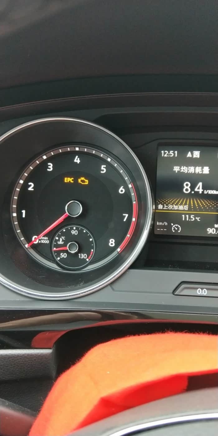

打开点火开关,出现这种情况,怎么办?

这个都是正常的啦,一般通电自检过后都是会亮着的。你启动了它就都会消了的。

通电自检,故障指示灯点亮正常,启动后看仪表,如果还有故障灯,那就需要检查维修!

这个不用理会他的,因为你发动机没有工作,行车电脑检测不到发动机工作就会报故障码的,启动后就没有了。如果启动后还有那么是有故障了需要去售后处理了。

    正常啊,这是仪表自检功能啊,你启动发动机后还会有这样的图标吗?

    一般来说EPC灯亮有两种可能。一是节气门脏了,应进行清洗。另一种情况是刹车灯不亮,需要检查刹车开关以及线路。 还有由于油品问题,EPC故障灯也会点亮。
    EPC指示灯在大众车中比较常见。打开钥匙门后,车辆开始自检,EPC指示灯会点亮数秒,随后熄灭。如车辆启动后仍不熄灭,说明车辆机械与电子系统出现故障。

    楼主是新人新车吗?车通电自检的时候都这样,需要关注的是打着火后这些灯还亮不

    打着火就不亮了
