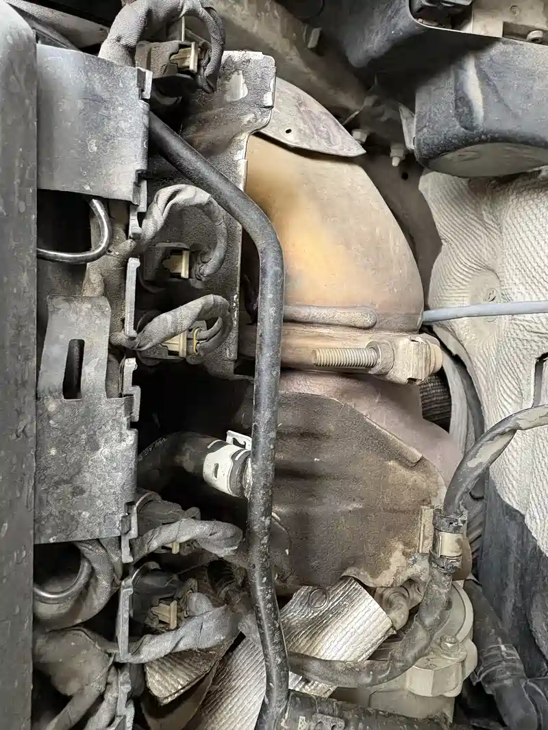

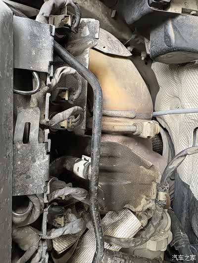

请问有没车友遇到过,380发动机这个地方有油泥,是哪里漏了

2017款的4驱豪华板,11万公里,有没有车友遇到过涡轮上面这个隔热板上有油的,有没有解决过的朋友,分享下,谢谢

1、看您分享的图片上,隔热板上油泥还是非常厚的,目测可能是有渗漏现象,但是,这个应该是积累很长时间的展示
2、建议您先对油泥进行清洁,后续再观察一下是否有明显的渗漏现象,根据实际情况采取相应的排查和解决

这个需要把装饰盖拿下来,很有可能上面漏,但是你这个隔热板上的油坭处理掉,高压水枪或者常压水配合除油清洗剂把油洗掉避免高温引起自燃,清洗的时候要等发动机完全冷却。
