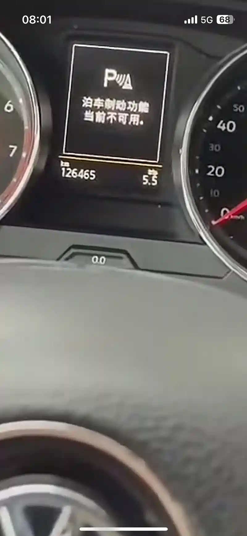

原因是等红绿灯或者缓慢行驶中就会熄火(提示图片中的文字-泊车制动功能当前不可用)然后我赶紧踩刹车挂p档重新打火,后面连续发生熄火状况,去的修理厂换个新的电瓶(GS 的 580元),当时换完没有事,启动开着都正常,就是好像怠速低时的,随时还会熄火,早上开车出小区又突然熄火了一次,请教各位有没有遇到过的,暂时排除电瓶和发电机,我查了一下好像说时跟电瓶负极线有关系?

这跟发动机积炭严重有关,找个靠谱的修理厂清洗发动机内部积碳,清洗喷油嘴、清洗歧气管道脏、清除排气阀儿积碳层,清洗节气门做好初始化调校后,你再看看缓慢行驶会不会熄火!

18款途观L低速、等红灯熄火并提示泊车制动不可用,排除电瓶和发电机后,大概率是电瓶负极搭铁线虚接、搭铁不良,其次节气门积碳、曲轴位置传感器偶发故障也会导致;优先紧固或更换负极搭铁线,再清洗节气门做匹配即可改善。

这确实很像电源线接触不良的现象,但是不是电瓶负极就不确定了,需要好好排查一下。至于积碳那纯属无稽之谈,如果一直用合规的机油和汽油基本上是不用洗积碳的,而且积碳也不可能导致你熄火。

你车在行驶中就会熄火,换了新的电瓶,如果怠速低时的,随时还会熄火,这种现象可能是搭铁不良及节气门脏叠加的表现。先检查处理负极线及搭铁。再清洗节气门+匹配怠速。另外,图中提示文字-泊车制动功能当前不可用,这应该是电压不稳的连带报错。只要把供电、搭铁及怠速修好,这个提示自然就消失。

你这负极不已经紧固了嘛,应该会有故障码,建议查一下故障码,看看

以前开高尔夫时,加的油品不好就会这样!
