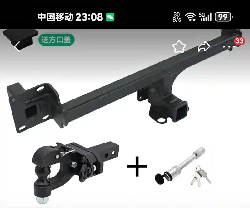

问 2019改款途观L加装后拖钩 删除 推荐精华 置顶 取消置顶 关闭回复 打开回复 推荐编辑 楼主禁言 移动帖子 重置头像 操作记录 YZM61008 0浏览 · 2025-09-10 23:13· 发布于广东 计划拖挂房车加装需要向车管所报备吗? 举报 打开汽车之家 阅读体验更好 相关问题 更多 问途观L方向盘不正? 0回答 问求个帮助,座椅设置 0回答 问侧车窗玻璃刮水不干净 0回答 问求解语音助手的问题 0回答 问途观L后视镜 0回答 问门板喇叭没声音 0回答 全部回复 只看楼主 中庸之道4925 关禁闭 已屏蔽 揽境 途观L 是可以拖挂房车的,但需要增型C6驾驶证,并且拖挂车厢大小和重量有要求,700公斤以内不超过6米的可以不备案,超过700公斤小于4500公斤总质量的就需要备案了。大于6米或大于4500公斤的C6驾照不可以拖挂。 2025-09-10 23:50 来自内蒙古 回复 沙发 屏蔽此人 举报 删除 取消删除 禁言 重置头像 共有条对话 > 随遇Y4285 关禁闭 已屏蔽 途观 2019款途观L加装后拖钩属于合法改装行为,理论上无需向车管所报备。这是根据《机动车登记规定》第十六条规定,小型、微型载客汽车加装前后防撞装置,在不影响安全和识别号牌的情况下,机动车所有人不需要办理变更登记。但是存在拖车钩超出车身长度,则可能需要向车管所报备。建议还是提前咨询当地车管所比较好,以确保加装行为合法合规。 2025-09-11 22:46 来自甘肃 回复 板凳 屏蔽此人 举报 删除 取消删除 禁言 重置头像 共有条对话 > 还想在主楼增加内容?点击续写主楼内容 登录 参与更多互动 发表回复 打开App,查看更多评论 首 页 上一页 下一页 末 页 跳 转 取 消 还想在主楼增加内容?点击续写主楼内容 登录 参与更多互动 系统故障 发表回复 图片最多上传9张 微信好友 微信朋友圈 新浪微博 QQ好友 QQ空间 取消 相关推荐 加载中
