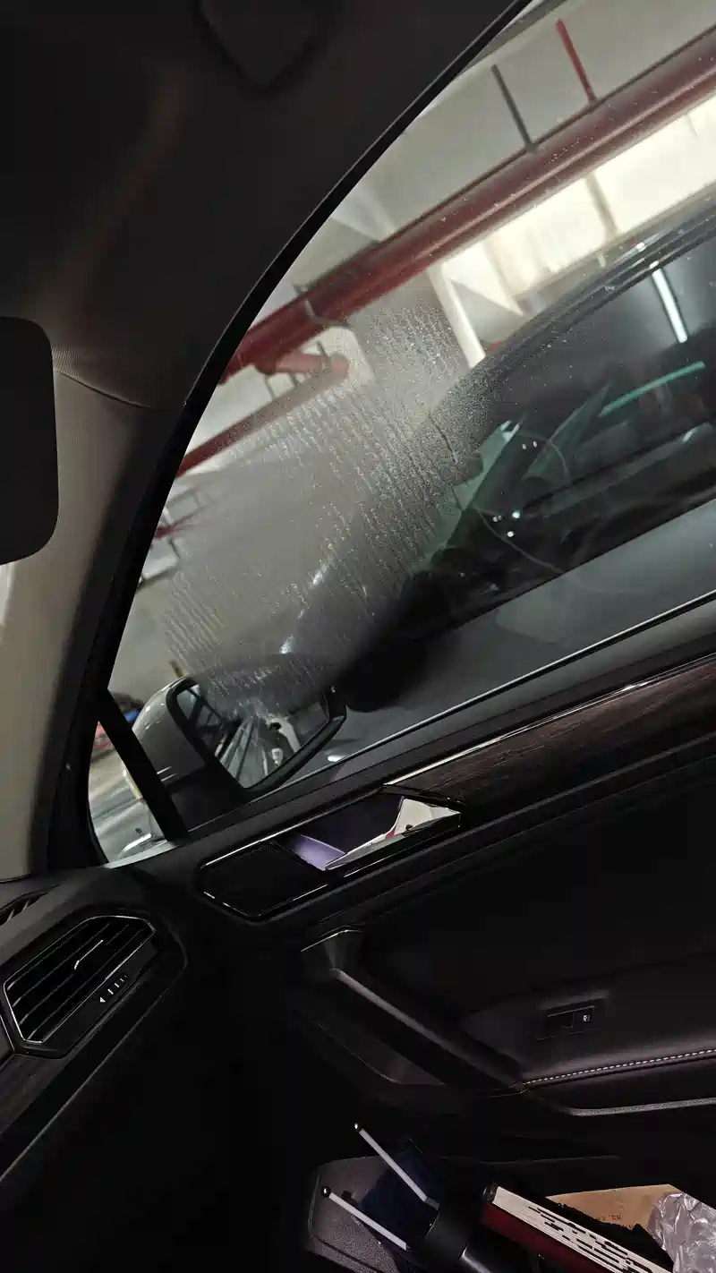

问 夏天从地库出来,两侧前窗,如图一块区域起雾,请问是怎么回事 删除 推荐精华 置顶 取消置顶 关闭回复 打开回复 推荐编辑 楼主禁言 移动帖子 重置头像 操作记录 番茄国主 0浏览 · 2025-07-22 00:02· 发布于浙江 夏天从地库出来,两侧的前窗,都会有这么如图一块区域起雾,请问是怎么回事有什么办法解决呢,谢谢 举报 打开汽车之家 阅读体验更好 相关问题 更多 问途观l手套箱异响 0回答 问记行车录仪问题 0回答 问强卖服务是否妥当? 0回答 问倒车影像问题 0回答 问主驾驶风鸣声怎么处理 0回答 问大众途观l怎么样 0回答 全部回复 只看楼主 亮出你宝贝 关禁闭 已屏蔽 空调够冷 2025-07-22 00:12 来自广西 回复 沙发 屏蔽此人 举报 删除 取消删除 禁言 重置头像 共有条对话 > 热心小生 关禁闭 已屏蔽 风骏5 空调温度低了,车内温度低,车外温度高,产生的,可以忽略,在意的话温度打高点,打开窗户在关上就可以, 2025-07-22 02:23 来自安徽 回复 板凳 屏蔽此人 举报 删除 取消删除 禁言 重置头像 共有条对话 > 中庸之道4925 关禁闭 已屏蔽 揽境 这是温差导致是冷凝水啊,地库里的温度低车内的温度也就低,外面或者地库出口的位置温度和空气湿度都高,所以就难免产生冷凝水。你可以在开出地库之前降下车窗让车内的温度快速升起来缩小和地库出口的温差,就可以减少或消除起雾现象了。 2025-07-22 02:30 来自内蒙古 回复 地板 屏蔽此人 举报 删除 取消删除 禁言 重置头像 共有条对话 > 用户名想破头 关禁闭 已屏蔽 这个和出地库没关系,是你空调风对着这个位置吹,你把角度调一下就对了 2025-07-22 07:28 来自四川 回复 屏蔽此人 举报 删除 取消删除 禁言 重置头像 共有条对话 > 成都车友4314358 关禁闭 已屏蔽 地下车库温度低,出车库突然升温了,所以四周起雾,正常! 2025-07-23 16:05 来自四川 回复 屏蔽此人 举报 删除 取消删除 禁言 重置头像 共有条对话 > 随遇Y4285 关禁闭 已屏蔽 途观 你车窗起雾的这种现象属于温差过大及空调使用不当造成的。地库温度本来就比外界高温环境低,如在开空调,会加剧雾气生成。因为出风口吹向车窗玻璃,就加速玻璃降温,形成局部低温区,如果从低温环境突然进入高温环境时,车内外温差导致玻璃表面温度骤降,空气中的水蒸气遇冷凝结成雾气。 2025-07-23 23:02 回复 屏蔽此人 举报 删除 取消删除 禁言 重置头像 共有条对话 > Turbo_兜兜 关禁闭 已屏蔽 Model Y 车内外温差大,空调对着玻璃吹导致的,空调出风口调整一个方向就好了!简单明了,Do you understand? 2025-07-23 23:23 来自广东 回复 屏蔽此人 举报 删除 取消删除 禁言 重置头像 共有条对话 > 老E的巴赫 关禁闭 已屏蔽 奔驰E级 这不就是空调吹的,空调温度低外面温度高吹出温差了么,有温差就出现水珠了。 2025-07-24 09:11 来自吉林 回复 屏蔽此人 举报 删除 取消删除 禁言 重置头像 共有条对话 > 抬头慢慢开车 关禁闭 已屏蔽 夏天,相对外面,地库里面温度比较低,所以车窗玻璃温度也比较低,从地库出来后,由于夏天湿度比较大,空中的有水蒸气,遇到刚从地库出来的车窗玻璃,空气中的水蒸气遇冷凝结,在玻璃上形成细小的小水滴,这就是玻璃上有“雾”的原因。 2025-07-24 17:48 来自北京 回复 屏蔽此人 举报 删除 取消删除 禁言 重置头像 共有条对话 > 还想在主楼增加内容?点击续写主楼内容 登录 参与更多互动 发表回复 打开App,查看更多评论 首 页 上一页 下一页 末 页 跳 转 取 消 还想在主楼增加内容?点击续写主楼内容 登录 参与更多互动 系统故障 发表回复 图片最多上传9张 微信好友 微信朋友圈 新浪微博 QQ好友 QQ空间 取消 相关推荐 加载中
