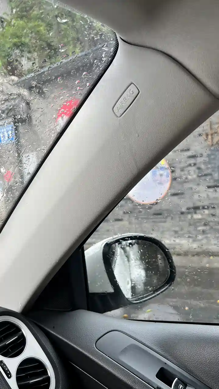

问 求问漏水问题 删除 推荐精华 置顶 取消置顶 关闭回复 打开回复 推荐编辑 楼主禁言 移动帖子 重置头像 操作记录 西阳西下丶 0浏览 · 2025-05-28 22:40· 发布于四川 13款途观,A柱这个地方流水出来,拆开检查水管没问题,接头也没问题,排水管有淤泥但是没有堵死,只是排水很慢,现在已经疏通了。有没有车友遇到同样问题的?求分享一下经验,谢谢大家!! 举报 打开汽车之家 阅读体验更好 相关问题 更多 问换油 0回答 问途观驻车地上一滩水 0回答 问途观L驾驶室空调风口 0回答 问这个中控能换壁纸吗 0回答 问多少公里换变速箱油? 0回答 问1 0回答 全部回复 只看楼主 雨后阳光880315 关禁闭 已屏蔽 五菱宏光 应该是排水口周边缝隙进了脏东西,别看没全堵,影响了流速。检查下A柱附近密封情况吧 2025-05-28 22:51 来自山东 回复 沙发 屏蔽此人 举报 删除 取消删除 禁言 重置头像 共有条对话 > 中庸之道4925 关禁闭 已屏蔽 揽境 排水管有淤泥不就是堵了吗?虽然没有全堵死但是雨量稍大一点儿就会从天窗排水槽溢出了。所以说每年都疏通一次排水管清理一次排水槽是有必要的。任何品牌带天窗的车都应该定期维护一下。 2025-05-28 23:21 来自内蒙古 回复 板凳 屏蔽此人 举报 删除 取消删除 禁言 重置头像 共有条对话 > Turbo_兜兜 关禁闭 已屏蔽 Model Y 我要申诉 本楼已被删除 查看回帖内容查看操作记录 2025-05-28 23:37 来自广东 地板 屏蔽此人 删除 取消删除 禁言 重置头像 共有条对话 > Turbo_兜兜 关禁闭 已屏蔽 Model Y 一般都是接头位置老化导致的,通病来的。 2025-05-28 23:38 来自广东 回复 屏蔽此人 举报 删除 取消删除 禁言 重置头像 共有条对话 > 狗哥聊聊车 关禁闭 已屏蔽 A柱漏水除了排水管问题,还要检查天窗排水管接口是否松动或老化,还有前挡风玻璃胶条密封性。建议用矿泉水慢慢倒水测试,看水是从哪里渗进来的,重点查这几个位置。 2025-05-29 10:02 来自辽宁 回复 屏蔽此人 举报 删除 取消删除 禁言 重置头像 共有条对话 > 橙子皮123456 关禁闭 已屏蔽 探岳 大众这天窗排水管,真的是,通病,我的四年,没出行漏水,我也把管子换了 2025-05-29 11:27 回复 屏蔽此人 举报 删除 取消删除 禁言 重置头像 共有条对话 > 橙子皮123456 关禁闭 已屏蔽 探岳 大众这通病,真的让人头疼,我四年就主动换了 2025-05-29 11:30 回复 屏蔽此人 举报 删除 取消删除 禁言 重置头像 共有条对话 > labizx 关禁闭 已屏蔽 看来带天窗的车漏水概率还是高,我开了15年的不带天窗的车,从来没漏过 2025-05-29 11:41 来自辽宁 回复 屏蔽此人 举报 删除 取消删除 禁言 重置头像 共有条对话 > 老E的巴赫 关禁闭 已屏蔽 奔驰E级 A柱扒开看看什么原因 2025-05-29 14:17 来自吉林 回复 屏蔽此人 举报 删除 取消删除 禁言 重置头像 共有条对话 > 苍山散淡客 关禁闭 已屏蔽 途观L 如果真出现这个问题,那确实有点恼火!我每次保养都要求给我疏通一下。 2025-05-29 15:24 来自四川 回复 屏蔽此人 举报 删除 取消删除 禁言 重置头像 共有条对话 > 优阳科技 关禁闭 已屏蔽 这也不是什么高科技难题,应该是厂里用料材质有问题,采购品控有待提高 2025-05-29 17:29 来自江苏 回复 屏蔽此人 举报 删除 取消删除 禁言 重置头像 共有条对话 > 随遇Y4285 关禁闭 已屏蔽 途观 如果发现了排水管中有淤泥虽然暂时没有堵死,时间长了肯定会堵死。另外,如果已排水管排水很慢,说明排水管中有泥沙结块,应尽快疏通,并且还要清理干净天窗导槽中的泥土、沙石等垃圾,减少堵塞排水管罪魁祸首。 2025-05-29 20:14 来自甘肃 回复 屏蔽此人 举报 删除 取消删除 禁言 重置头像 共有条对话 > 二点 关禁闭 已屏蔽 把排水管末端口子剪大点,排水管末端是锥形的,影响排水。 2025-05-30 15:15 来自江苏 回复 屏蔽此人 举报 删除 取消删除 禁言 重置头像 共有条对话 > yanxg2150 关禁闭 已屏蔽 途观L 如果已经排除了排水管接头烂的问题,那就只有一个可能了,排水管排水不畅,导致了雨水淤积漫出,把排水管路好好清理一下吧 2025-06-03 13:33 来自山东 回复 屏蔽此人 举报 删除 取消删除 禁言 重置头像 共有条对话 > 还想在主楼增加内容?点击续写主楼内容 登录 参与更多互动 发表回复 打开App,查看更多评论 首 页 上一页 下一页 末 页 跳 转 取 消 还想在主楼增加内容?点击续写主楼内容 登录 参与更多互动 系统故障 发表回复 图片最多上传9张 微信好友 微信朋友圈 新浪微博 QQ好友 QQ空间 取消 相关推荐 加载中
