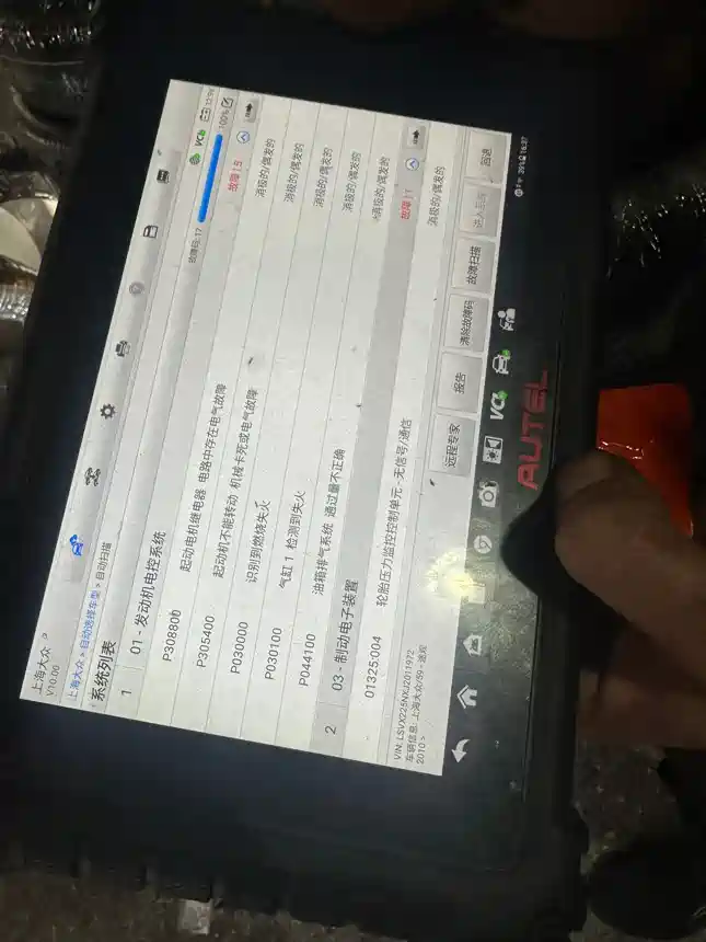

老哥们,就是我的16款途观1.4t版本,低速的时候有点抖动,水温表也是很久才会到90。水温表没到90的时候,低速行驶加速减速会有抖动,可以帮我看看是什么问题吗?
