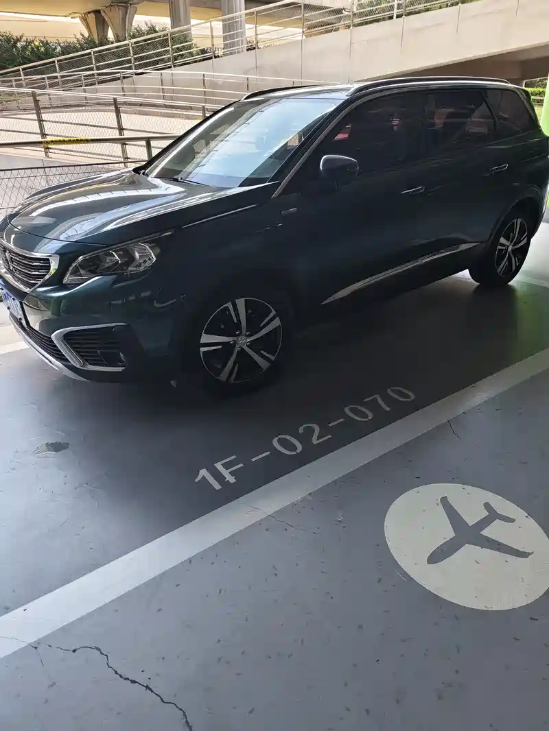

17年10月5008,目前行驶102700公里,变速箱油要换吗?目前换挡无顿挫打滑,你们的换了吗,换的话是多少公里换的?
