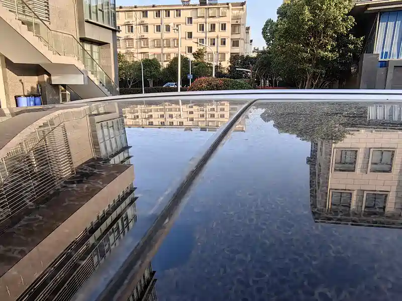

问 天窗关不到位 删除 推荐精华 置顶 取消置顶 关闭回复 打开回复 推荐编辑 楼主禁言 移动帖子 重置头像 操作记录 momofc 0浏览 · 2026-03-14 10:52· 发布于江苏 有没有碰到天窗关不到位的车友,能说说后来是怎么解决的 举报 打开汽车之家 阅读体验更好 相关问题 更多 问车载蓝牙无媒体信号 0回答 问车子异响问题 0回答 问车子亮黄灯变速箱故障 0回答 问换变速箱油要学习吗? 0回答 问大家装数字钥匙没 0回答 问瓦尔塔电瓶使用寿命 0回答 全部回复 只看楼主 雨后阳光880315 关禁闭 已屏蔽 五菱宏光 先试试长按天窗关闭键10秒重置一下,也许是轨道里进了树叶灰尘卡着了。清理干净轨道,给胶条和滑轨抹点专用润滑脂,再重新初始化,基本就能关到位。要是还不行,就去4S店检查下电机和防夹传感器看看。 03-14 10:58 回复 沙发 屏蔽此人 举报 删除 取消删除 禁言 重置头像 共有条对话 > 屁桃1号 关禁闭 已屏蔽 先清理一下天窗槽看看有没有异物和灰尘,因为天窗润滑脂遇到灰尘可能会变成一小坨。排除之后,如果还关不上就检查是否天窗框有变形。 03-14 10:59 来自吉林 回复 板凳 屏蔽此人 举报 删除 取消删除 禁言 重置头像 共有条对话 > zleslie 关禁闭 已屏蔽 标致508 罚看说明书10遍 03-14 19:29 来自湖北 回复 地板 屏蔽此人 举报 删除 取消删除 禁言 重置头像 共有条对话 > zzydog1982 关禁闭 已屏蔽 标致307 我的4008也是这样的,不漏就行 03-15 15:46 来自江苏 回复 屏蔽此人 举报 删除 取消删除 禁言 重置头像 共有条对话 > 75ya2jb3 关禁闭 已屏蔽 标致5008 先查看一下排水槽是否有树叶等其它有阻挡天窗正常运行的杂物吧! 03-16 10:37 来自广西 回复 屏蔽此人 举报 删除 取消删除 禁言 重置头像 共有条对话 > 还想在主楼增加内容?点击续写主楼内容 登录 参与更多互动 发表回复 打开App,查看更多评论 首 页 上一页 下一页 末 页 跳 转 取 消 还想在主楼增加内容?点击续写主楼内容 登录 参与更多互动 系统故障 发表回复 图片最多上传9张 微信好友 微信朋友圈 新浪微博 QQ好友 QQ空间 取消 相关推荐 加载中
