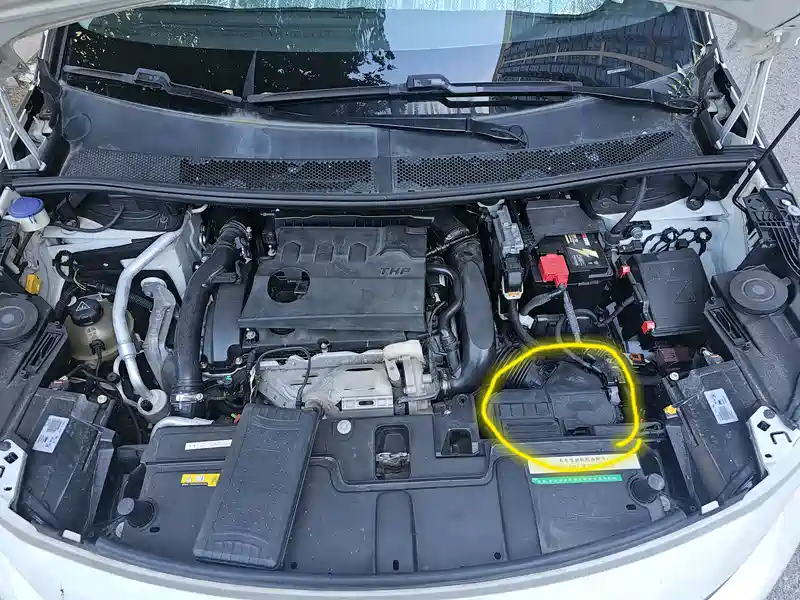

问 各位谁知道黄圈的位置叫什么? 删除 推荐精华 置顶 取消置顶 关闭回复 打开回复 推荐编辑 楼主禁言 移动帖子 重置头像 操作记录 新手柒年 0浏览 · 2025-08-26 13:31· 发布于北京 它后边的粗管和空气滤芯盒连接的地方不知道什么时候断开了,问题大吗?这几天还没空修。 举报 打开汽车之家 阅读体验更好 相关问题 更多 问5008变速箱油 0回答 问5008遥控电池更换 0回答 问车载蓝牙无媒体信号 0回答 问这欢乐表也太欢乐了吧 0回答 问天窗关不到位 0回答 问车子亮黄灯变速箱故障 0回答 全部回复 只看楼主 雨后阳光880315 关禁闭 已屏蔽 五菱宏光 黄圈位置是空气滤清器盒。它后边那粗管是进气软管,连着空气滤芯盒。要是断开了,没经过滤芯过滤的脏空气会直接进发动机,时间长了,发动机会进杂质,影响动力,还能增加油耗,最好抽空赶紧修修。 2025-08-26 15:44 来自山东 回复 沙发 屏蔽此人 举报 删除 取消删除 禁言 重置头像 共有条对话 > mynewc 关禁闭 已屏蔽 标致3008 谐振箱 2025-08-26 16:41 回复 板凳 屏蔽此人 举报 删除 取消删除 禁言 重置头像 共有条对话 > mynewc 关禁闭 已屏蔽 标致3008 在空气滤芯之前,断开不影响过滤效果。 2025-08-26 16:42 回复 地板 屏蔽此人 举报 删除 取消删除 禁言 重置头像 共有条对话 > ws12531 关禁闭 已屏蔽 标致5008 就一个空气滞留盒,里面空的,作用应该是防止大的杂物、颗粒被直接吸入空滤盒里。 2025-08-27 10:45 来自广西 回复 屏蔽此人 举报 删除 取消删除 禁言 重置头像 共有条对话 > 大川买车 关禁闭 已屏蔽 25款408Xme 11.47万 包邮25款408Xrs 12.27万 包邮 24款4008驾趣版(选配全景天窗行李架 10.4万 包邮23款4008科技版 11.6万 包邮23款508L驭动版 13.5万 25款凡尔赛海外版 9.6万 包邮22款408追光 7.2万24款408罗曼尼 7.5万24款408拉图 7.9万24款408拉菲 8.4万23款5008 gt 15.77万22款508L 1.6T 9.1万23款天逸26款天逸25款508L25款500824款凡尔赛 2025-08-27 13:19 回复 屏蔽此人 举报 删除 取消删除 禁言 重置头像 共有条对话 > 75ya2jb3 关禁闭 已屏蔽 标致5008 这是谐振器,也叫谐振腔,它的作用是:降噪、优化空气效率、稳定气流,谐振腔与空气滤清器的连接管断了都话,最好还把它接好或是换新的吧! 2025-08-28 13:20 来自广西 回复 屏蔽此人 举报 删除 取消删除 禁言 重置头像 共有条对话 > 小军哥2018 关禁闭 已屏蔽 标致408 是这样的,这个是进空气的。 2025-09-01 21:45 回复 屏蔽此人 举报 删除 取消删除 禁言 重置头像 共有条对话 > 还想在主楼增加内容?点击续写主楼内容 登录 参与更多互动 发表回复 打开App,查看更多评论 首 页 上一页 下一页 末 页 跳 转 取 消 还想在主楼增加内容?点击续写主楼内容 登录 参与更多互动 系统故障 发表回复 图片最多上传9张 微信好友 微信朋友圈 新浪微博 QQ好友 QQ空间 取消 相关推荐 加载中
