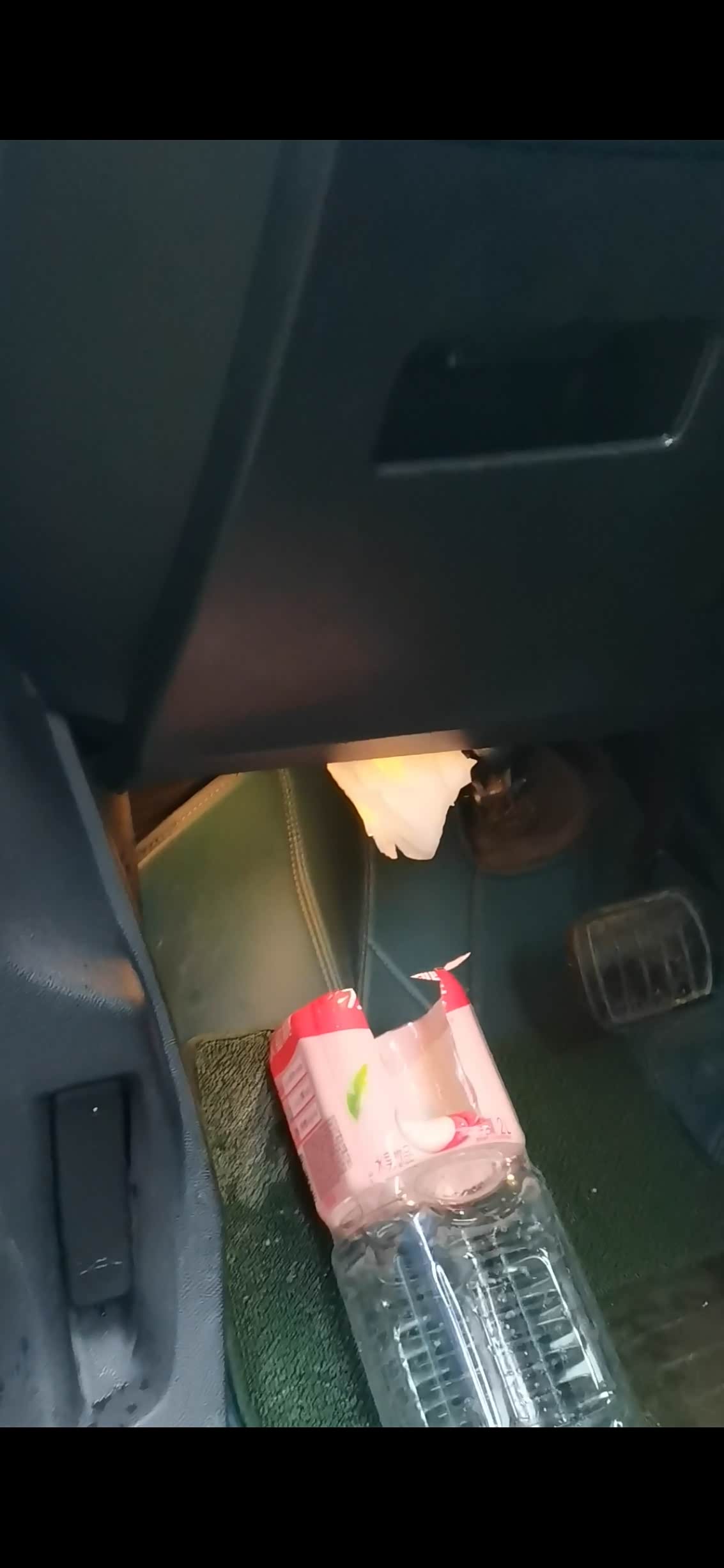

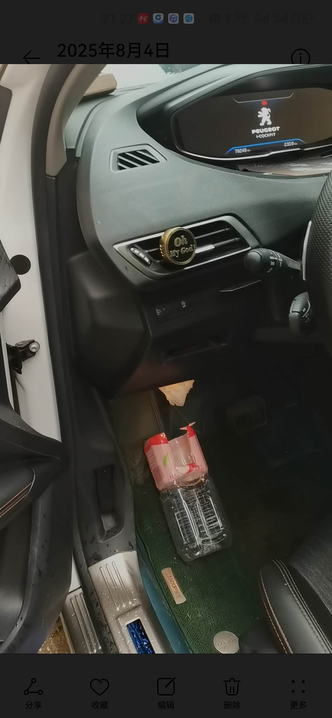

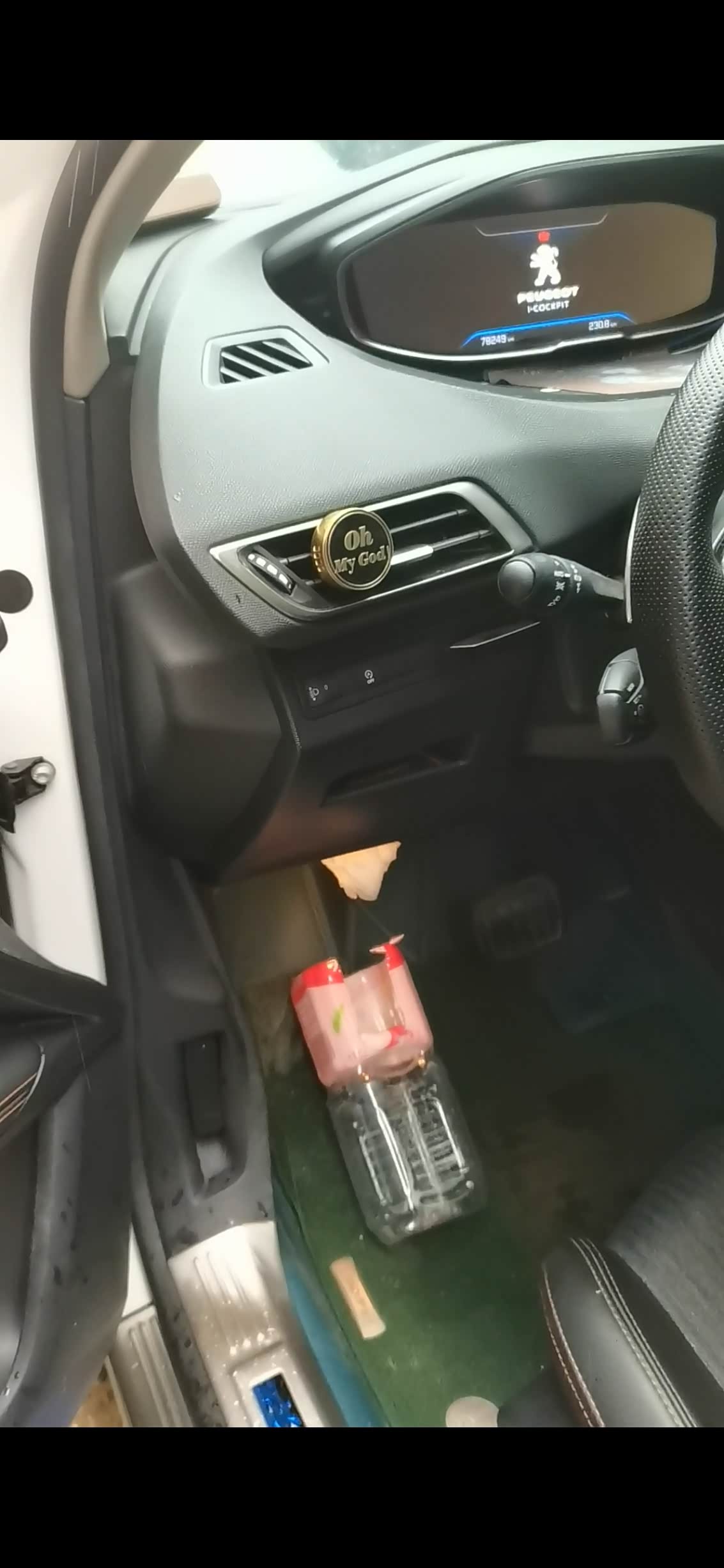

下大雨这个地方滴水,车友们有这种情况吗?
狮王V5008
0浏览 · 2025-08-16 21:31· 发布于河北
这几天暴雨,发现这里漏水各位车友们有遇到过吗?大神们给解释下怎么回事?改怎么修理啊?4S还能管吗?马上六年7万8千公里了!谢谢
优质解答
狗哥聊聊车 关禁闭 已屏蔽
标致5008这个位置漏水多半是天窗排水管堵了或者接头脱落,六年车龄橡胶件老化也容易渗水。自己先拿铁丝通一下天窗四个角的排水孔,再倒水测试看漏不漏。要是还漏就得拆顶棚查管路,出保了4S可能收费,去专修店能便宜点。记得把积水抽干,不然地板海绵发霉很臭。

就天窗的排水管堵了,打开天窗,找到左右的排水孔,搞那种软钢丝或铁丝通一下就行了,自己能动手的搞什么售后

把A柱的装饰板扣开,用力掰就行了,可以看到排水管,看看是否破损。

这个位置最大的可能性就是天窗的排水管道出现异常了,这个不难处理的,去4S叫他们帮弄一下也是可以的。

这个属于车型通病 我的也漏 但是只渗漏到A柱装饰板 没到脚底下地板
成熟解决方案:
找室内空旷场地 打开天窗 先用专用的疏通工具疏通 再找到天窗支架弹簧 弹簧两侧位置用玻璃胶接高2CM 待完全固化 固化后关闭天窗 检查是否可以完全闭合 如果不能完全闭合 用壁纸刀修整胶条高度 尽量稳固平整 问题基本可以解决!

这个问题我遇到过,轻松解决,开车去轮胎加气的地方,用他们的高压气枪给主副驾驶座上面天窗的排水孔使劲吹几下就好了,建议你养成定期清理天窗出水口的习惯
