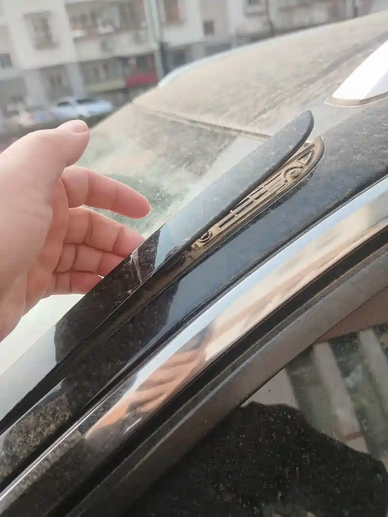

这地方脱胶翘起来了,用胶粘一下行吗?
之家车友5361469
0浏览 · 2025-03-11 09:13· 发布于天津
5008 2017年的车 前两天发现 这个地方翘起来了 好像是脱胶了。大家看
看用胶水粘一下能行吗?用什么胶水好?

图片中这个位置脱胶可以用胶水进行粘贴的没有问题。
第一。图片中,这个是属于车辆风挡玻璃的一个相关的装饰条。
第二,这个位置正常,把里面清理干净之后,用双面胶重新粘一下就可以了,这个撬开之后是不影响相关的风挡玻璃的密封性能的。

您好,你现在这个是前挡风玻璃两边的一个饰板,这个如果说有损坏的话,可以直接使用胶水把它粘起来就可以了,这个是没有问题的,装好之后他没有任何影响的。

这是前风挡上的塑料饰板,如果有一定的接触面建议用双面胶来粘贴固定,这样方便以后拆卸。

我感觉是卡扣的吧!你对正后轻轻的按按,看看是否能复位,如果不能复位,那就适当使用一些既能沾住,又方便日后拆下的粘胶,因为下一块板好像是螺钉固定的吧!
