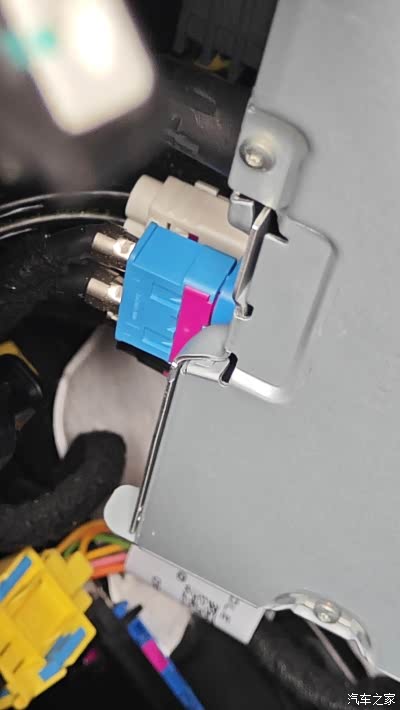

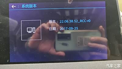

问 标致5008车机系统经常性重启.蓝牙电话也随时随地的断开 删除 推荐精华 置顶 取消置顶 关闭回复 打开回复 推荐编辑 楼主禁言 移动帖子 重置头像 操作记录 xuqf 0浏览 · 2025-02-22 12:58· 发布于四川 标致5008车机系统经常性重启.蓝牙电话也随时随地的断开.拨开了电瓶断电后也没有效果.恢复出厂设置也不见效果.不知道要怎么搞了?自己能升级系统吧? 举报 打开汽车之家 阅读体验更好 相关问题 更多 问发动机系统故障 0回答 问什么时候更换火花塞? 0回答 问车载蓝牙无媒体信号 0回答 问标致节温器等故障 0回答 问机油卡尺在哪里? 0回答 问大屏改了没? 0回答 全部回复 只看楼主 山东的小伙 关禁闭 已屏蔽 宝骏560 车辆的车机系统经常性重启断电之后解决不了问题,这个和程序关系不大了。这种情况考虑是车辆车机主板存在相关的线路连电或者是短路的现象。需要进行主板的维修或者是更换整个的车机总成。主板维修相关的费用一般是在200到300左右。 2025-02-22 13:03 来自山东 回复 沙发 屏蔽此人 举报 删除 取消删除 禁言 重置头像 共有条对话 > 师者1068 关禁闭 已屏蔽 豪越L 这个可能是这个系统兼容的问题,建议你把这个系统升级到最新的版本,然后再重新启动一下车机开行不行,如果不行,你可以找专业的师傅帮你处理。 2025-02-22 13:04 来自贵州 回复 板凳 屏蔽此人 举报 删除 取消删除 禁言 重置头像 共有条对话 > xuqf 楼主 关禁闭 已屏蔽 标致307 17生产的车.快买了快七年了. 2025-02-22 13:06 来自四川 回复 地板 举报 删除 取消删除 禁言 重置头像 共有条对话 > 75ya2jb3 关禁闭 已屏蔽 标致5008 我的也是17年的车,而且是17年就买,现在7年多了。 2025-02-24 13:04 来自广西 回复 屏蔽此人 举报 删除 取消删除 禁言 重置头像 共有条对话 > xuqf 楼主 关禁闭 已屏蔽 标致307 今天终于在X宝老板的指导下将主机拆下了.快递过去将二代主机刷成四代主机. 2025-03-09 13:40 来自四川 回复 举报 删除 取消删除 禁言 重置头像 共有条对话 > xuqf 楼主 关禁闭 已屏蔽 标致307 还是好得朋友邦忙,不然的话那个螺丝刀打滑了我拧不下来.4S说只能将就二代机升级版本200元.我问了一个专门修车的用换下来别人的四代主机更换我的主机750.淘宝上这个直接将我的二代主机刷成四代主机.400元.感觉还是自己的原厂主机保险.别人换下来怕有问题. 2025-03-10 14:48 来自四川 回复 举报 删除 取消删除 禁言 重置头像 共有条对话 > xuqf 楼主 关禁闭 已屏蔽 标致307 昨天收到顺丰快递后,中午自己拿去安装好,一切正常, 主机版本从二代升到四代了,他们说是将主机那个电脑板取下来硬刷的, 2025-03-14 15:18 来自四川 回复 举报 删除 取消删除 禁言 重置头像 共有条对话 > xuqf 楼主 关禁闭 已屏蔽 标致307 最重要的就是要准备一把T20的内六角梅花螺丝刀原先买一套各种规格的的T20没有用两下就打滑了.又专门在网上买了一把铬钼合金钢的T20才解决问题. 2025-03-14 15:45 来自四川 回复 举报 删除 取消删除 禁言 重置头像 共有条对话 > xuqf 楼主 关禁闭 已屏蔽 标致307 主机升级后在百度CarLife中能使用的功能少的可怜.就要就是应用不能投屏.打开所权限也一样.不知道什么原因. 2025-03-23 17:13 来自四川 回复 举报 删除 取消删除 禁言 重置头像 共有条对话 > 还想在主楼增加内容?点击续写主楼内容 登录 参与更多互动 发表回复 打开App,查看更多评论 首 页 上一页 下一页 末 页 跳 转 取 消 还想在主楼增加内容?点击续写主楼内容 登录 参与更多互动 系统故障 发表回复 图片最多上传9张 微信好友 微信朋友圈 新浪微博 QQ好友 QQ空间 取消 相关推荐 加载中
