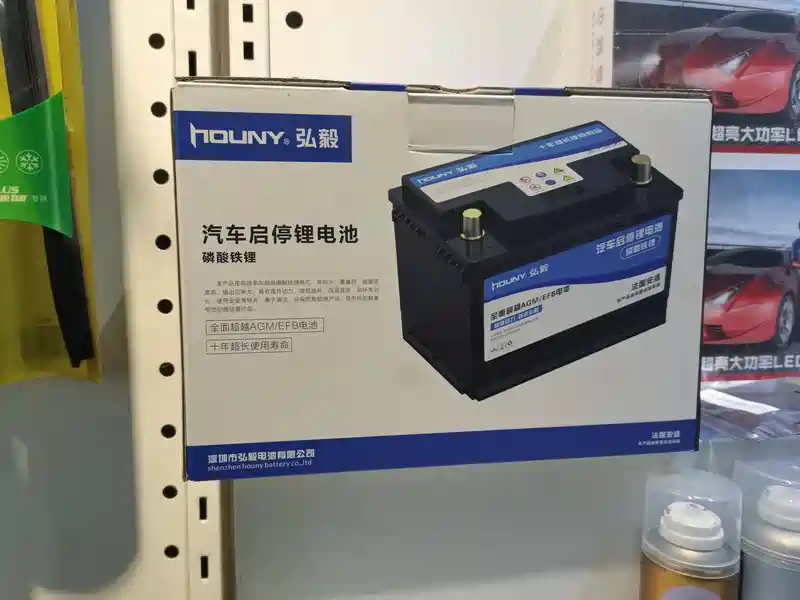

换电瓶10天了,自动启停功能仍然不能用,请问高手们是咋回事啊?标致5008

德国巴斯夫减震缓冲块 关禁闭 已屏蔽
第一次看到这个牌子

Pgt5008 关禁闭 已屏蔽
可能磷酸铁锂电压或内阻跟AGM电池不一样
2024-12-25 20:42 来自湖北 回复
AutoLover 关禁闭 已屏蔽
高尔夫·嘉旅
我也是铁锂电池,一换就有启停,是不是型号不对?
2024-12-28 18:46 来自广东 回复

flyingcrane1 关禁闭 已屏蔽
都用上铁锂电池了啊,得多少钱啊?
