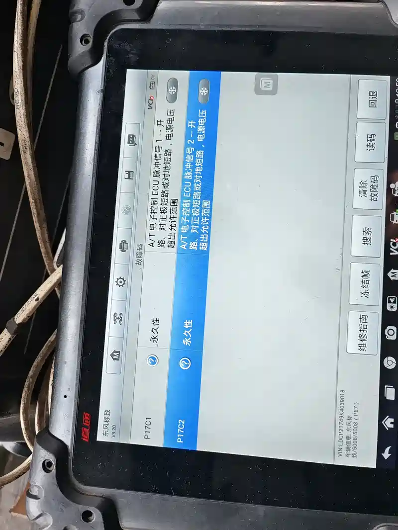

标致5008变速箱故障,P17C1/P17C2代码,冬季起步顿挫,论坛大佬有解决过这问题的吗?
鸟鸟都潇洒
0浏览 · 2024-12-15 16:43· 发布于黑龙江
求助标致5008论坛 变速箱行驶过程中报故障 在低速起步阶段容易出现 报故障后就出现顿挫 进入冬季频繁出现相当烦人 去了几家专修有说变速箱到档杆的线路有问题 有说变速箱电脑有问题的 想请问论坛大佬有没有出现过变速箱p17c1 p17c2这两个故障并且处理好的朋友

标致5008变速箱报P17C1、P17C2故障,若为换档杆位置显示单元线路问题,需检查连接是否良好,无短路断路则可能是单元故障需更换;若线路和显示单元都正常,可能是选档杆控制单元故障需更换. 此外,冬季频繁出现也可能与变速箱油有关,需检查油质、油量是否正常.

先检查换档杆位置显示单元线路,查看有没有短路、断路或连接不良的情况,若线路有问题,修复或更换受损线路。如果线路正常,考虑更换换档杆位置显示单元;若上述操作后问题仍未解决,可能需要更换选档杆控制单元。
