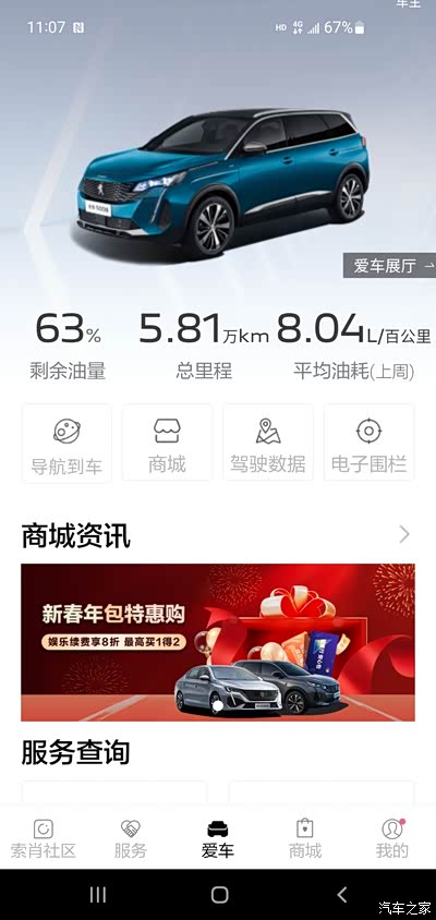

建议你可以提前更换变速箱油,我们新车提回来跑到四万都没有顿挫感,五万才有的,更换变速箱油后又丝滑了
