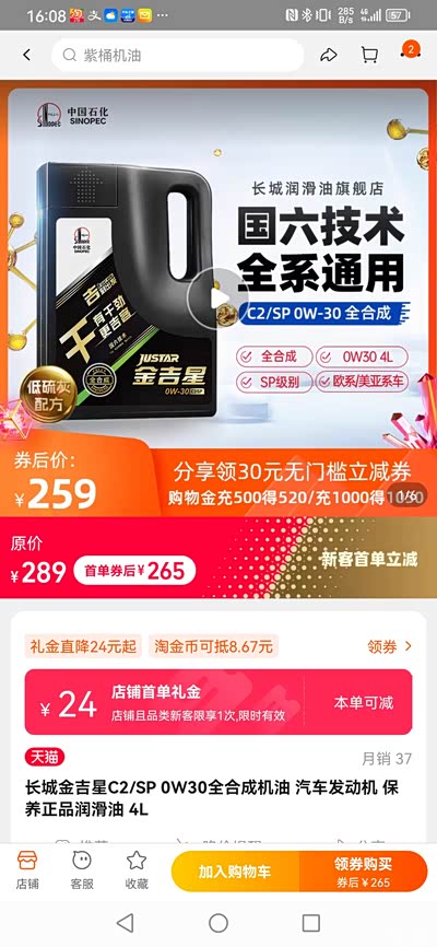

    别洗油路了,智商税。你把汽油滤芯换换,用几瓶原厂燃油添加剂看看,再看看机油是否符合保养手册上的要求。0w30的长城C2或道达尔C1,国五的可以用A5B5,现在4S的嘉实多0w30也行。如果嫌贵,可以去狗东长城润滑油旗舰店上买这款
    2024-10-23 12:36 来自广西 回复
