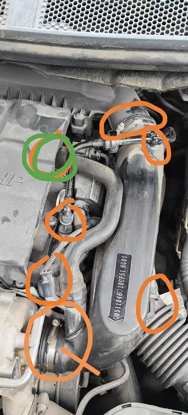

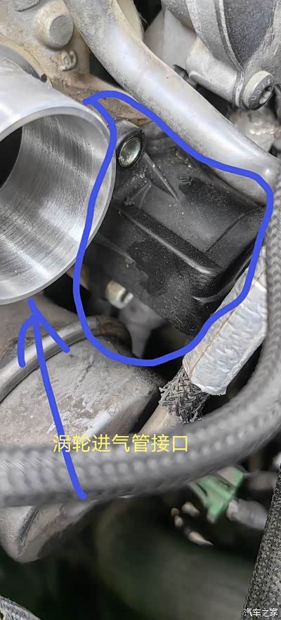

拆涡轮进气管要动圈出来这几个地方,绿色那个要拿掉发动机盖子才行。拆掉进气管就能看到泄压阀了。

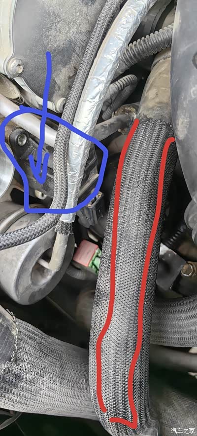

自身圈出来那个黑色部件就是泄压阀。旁边那个红色大管子不知道是啥,但是结结实实挡住了拆泄压阀三个螺丝中最里面那个。非常难搞,还好这个橡胶管有一定伸缩度。这管子两头都没法拆,除非大动干戈。

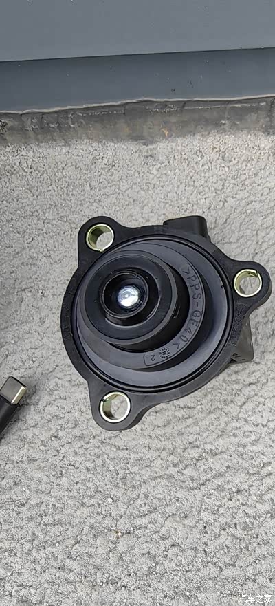

更加放大一点泄压阀,能看到两个螺丝,第三个在后面,拍不到,凑近看能看到

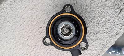

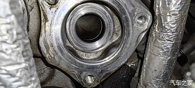

拆下泄压阀,接口那里看着还干净

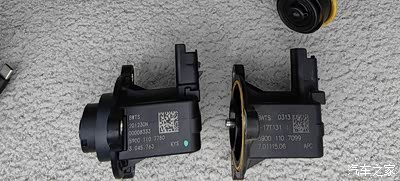

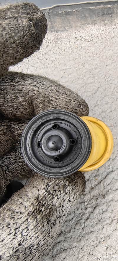

新旧比较一下,右边是旧的

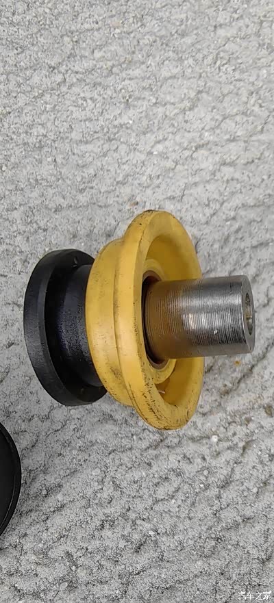

有黄色部件的是旧阀,不同角度展示。

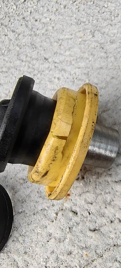

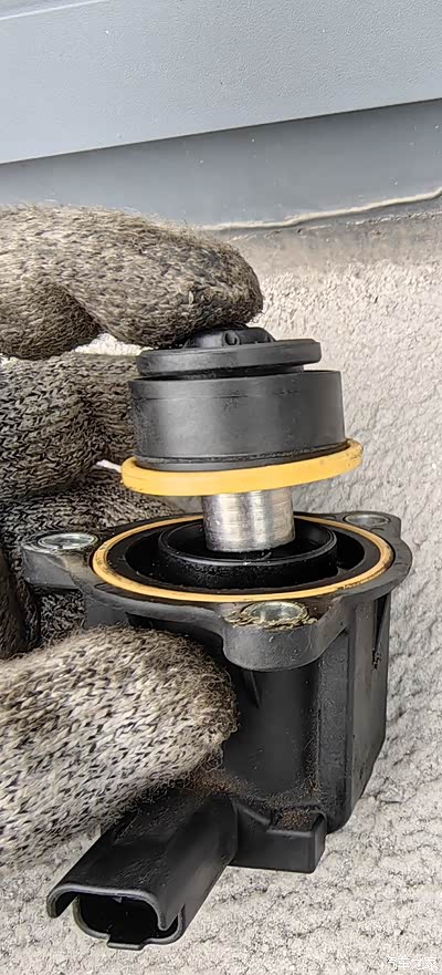

这个地方破了,其余看着都还是好的。
新阀是一体的,不会拿出来分成好几部分,装起来方便一点,前面有位大侠换了旧阀一个小部分,重装很费力。
