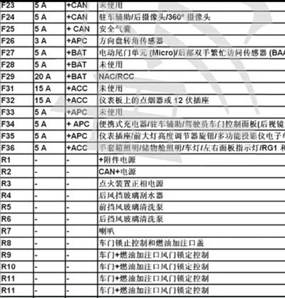

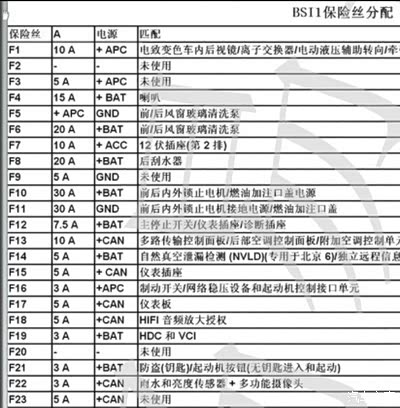

问 标致5008后备箱12v电源接口没电! 删除 推荐精华 置顶 取消置顶 关闭回复 打开回复 推荐编辑 楼主禁言 移动帖子 重置头像 操作记录 aidebiji 0浏览 · 2024-01-10 00:28· 发布于新疆 标致5008后备箱12v电源接口没电!说明书没有,后备箱的保险丝!保险的位置在什么地过啊!有谁遇到过这个问题吗? 举报 打开汽车之家 阅读体验更好 相关问题 更多 问什么时候更换火花塞? 0回答 问后刹车片偏磨 0回答 问论坛里能搜索吗? 0回答 问有点想出售了,自用车 0回答 问5008变速箱油 0回答 问天窗关不到位 0回答 全部回复 只看楼主 逍遥游7836 关禁闭 已屏蔽 标致5008 我也检查一下我的车去。 2024-01-10 05:39 来自山东 回复 沙发 屏蔽此人 举报 删除 取消删除 禁言 重置头像 共有条对话 > ldw11 关禁闭 已屏蔽 荣威i5 一年了用过一次,买的打气泵,我的有电的,保险丝大部分车辆都在驾驶位左侧腿部这个位置吧, 2024-01-10 08:00 来自湖北 回复 板凳 屏蔽此人 举报 删除 取消删除 禁言 重置头像 共有条对话 > sinovideo 关禁闭 已屏蔽 必须有电啊 打气泵也必须接后备箱的电源接口,前面的功率不够。 2024-01-10 10:23 来自广东 回复 地板 屏蔽此人 举报 删除 取消删除 禁言 重置头像 共有条对话 > 朝花夕拾9999 关禁闭 已屏蔽 标致5008 保险丝是在驾驶位下方。比较靠里。自己不好找的是一个12V的保险丝。最好去修理厂,他们有工具。一会儿就能查到。 2024-01-10 11:11 来自辽宁 回复 屏蔽此人 举报 删除 取消删除 禁言 重置头像 共有条对话 > TC车友6984993 关禁闭 已屏蔽 仅供参考 2024-01-11 15:28 来自广东 回复 屏蔽此人 举报 删除 取消删除 禁言 重置头像 共有条对话 > 胖胖机器猫 关禁闭 已屏蔽 标致307 我换过一次了,这个保险丝在前面方向盘左下位置是有两层的,第一层那个是前面的点烟器,第二层有一个保险丝是后面的点烟器的。 2024-01-12 23:22 来自上海 回复 屏蔽此人 举报 删除 取消删除 禁言 重置头像 共有条对话 > 胖胖机器猫 关禁闭 已屏蔽 标致307 我换过了,前面那个保险丝盒有两层,第一层是前面点烟器的,要拆掉第一层才能看见第二层后面点烟器的保险丝,这个建议4S店试试。 2024-01-12 23:32 来自上海 回复 屏蔽此人 举报 删除 取消删除 禁言 重置头像 共有条对话 > 福州车友7086221 关禁闭 已屏蔽 标致5008 到买车的地方去问一下专业的人 2024-01-13 09:35 来自福建 回复 屏蔽此人 举报 删除 取消删除 禁言 重置头像 共有条对话 > flyingcrane1 关禁闭 已屏蔽 前几天我插充气机也加不上电,怀疑保险烧了,后来发现是充气机脱焊了 2024-02-04 13:52 来自广东 回复 屏蔽此人 举报 删除 取消删除 禁言 重置头像 共有条对话 > 还想在主楼增加内容?点击续写主楼内容 登录 参与更多互动 发表回复 打开App,查看更多评论 首 页 上一页 下一页 末 页 跳 转 取 消 还想在主楼增加内容?点击续写主楼内容 登录 参与更多互动 系统故障 发表回复 图片最多上传9张 微信好友 微信朋友圈 新浪微博 QQ好友 QQ空间 取消 相关推荐 加载中
