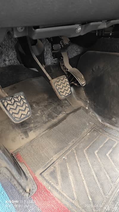

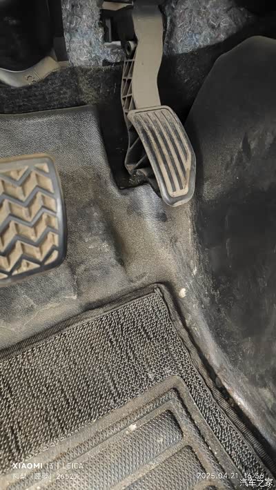

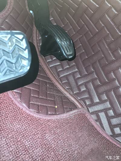

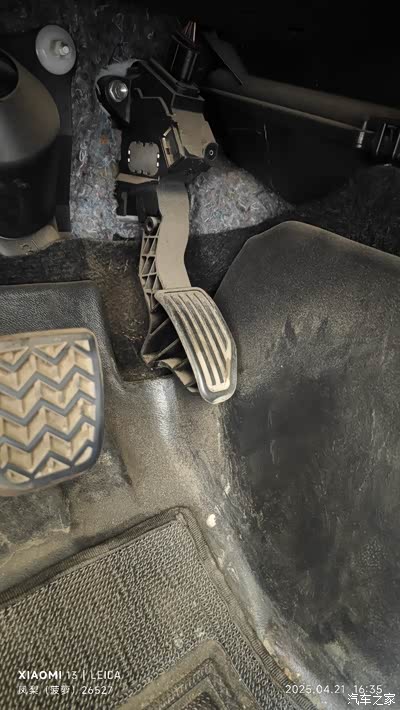

问 求助各位朋友 帮忙看下 删除 推荐精华 置顶 取消置顶 关闭回复 打开回复 推荐编辑 楼主禁言 移动帖子 重置头像 操作记录 浪浪浪达浪达浪达浪 0浏览 · 2025-04-15 18:16 各位朋友 油门下面是啥东西 踩油门行程短,买的二手车 举报 打开汽车之家 阅读体验更好 相关问题 更多 问收4个二手铝轮毂 0回答 问冷保护问题 0回答 问威驰FS车噪有点大 0回答 问15款威驰改大灯 0回答 问刹车油更换问题 0回答 问法师倒车灯更换led 0回答 全部回复 只看楼主 浪浪浪达浪达浪达浪 楼主 关禁闭 已屏蔽 Model Y 2025-04-15 18:16 回复 沙发 举报 删除 取消删除 禁言 重置头像 共有条对话 > 爱专研的一修 关禁闭 已屏蔽 和悦 图片看油门下面的就是油门踏板上原装的一个模块,主要就是起到一个限位的作用。并不是说这个东西导致油门的行程变短,主要还是加的这个全包围脚垫产生了一定的影响,下面应该是比较厚,所以有时候踩不下去。建议把这个全包围脚垫给处理一下,影响油门的话也是不安全的 2025-04-15 18:18 来自吉林 回复 板凳 屏蔽此人 举报 删除 取消删除 禁言 重置头像 共有条对话 > 小伟杰 关禁闭 已屏蔽 雷克萨斯IS 您好,看照片的话,你这个油门踏板下方它是一个限位器。正常不会出现你说的这种加油门行程短,然后你还需要看一下你这个脚垫有没有卡住油门踏板的行程间隙。可以先把脚垫取掉之后测试一下。 2025-04-15 18:20 回复 地板 屏蔽此人 举报 删除 取消删除 禁言 重置头像 共有条对话 > 自由的心_007 关禁闭 已屏蔽 威驰 是你脚垫的问题。如图:我的脚垫,油门底下位置,掏空了,不影响踩油门。 2025-04-21 16:39 来自湖北 回复 屏蔽此人 举报 删除 取消删除 禁言 重置头像 共有条对话 > 还想在主楼增加内容?点击续写主楼内容 登录 参与更多互动 发表回复 打开App,查看更多评论 首 页 上一页 下一页 末 页 跳 转 取 消 还想在主楼增加内容?点击续写主楼内容 登录 参与更多互动 系统故障 发表回复 图片最多上传9张 微信好友 微信朋友圈 新浪微博 QQ好友 QQ空间 取消 相关推荐 加载中
