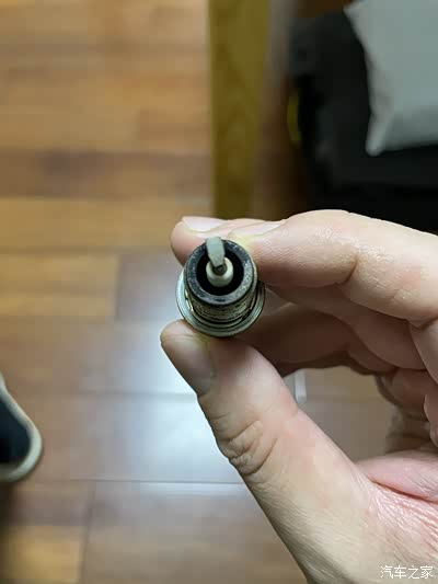

        Grassen 关禁闭 已屏蔽
        我的2017款VV5S 2.0T 行驶44516公里,今天刚在途虎养车更换了原厂火花塞,旧的火花塞拆下来好像还可以继续使用,但是我还是更换了,因为我的车启动有点抖动,更换火花塞好点了,缸内积碳也看了,不是很严重。
